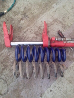

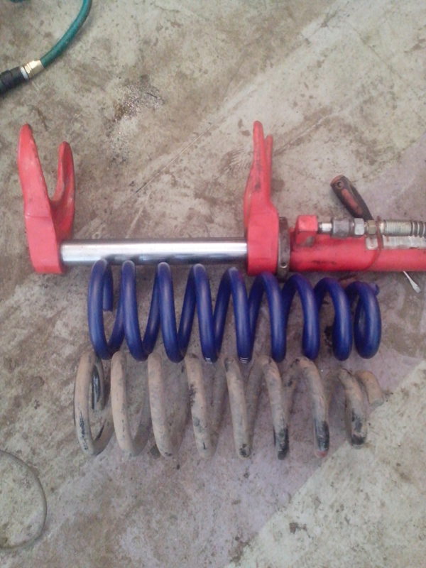

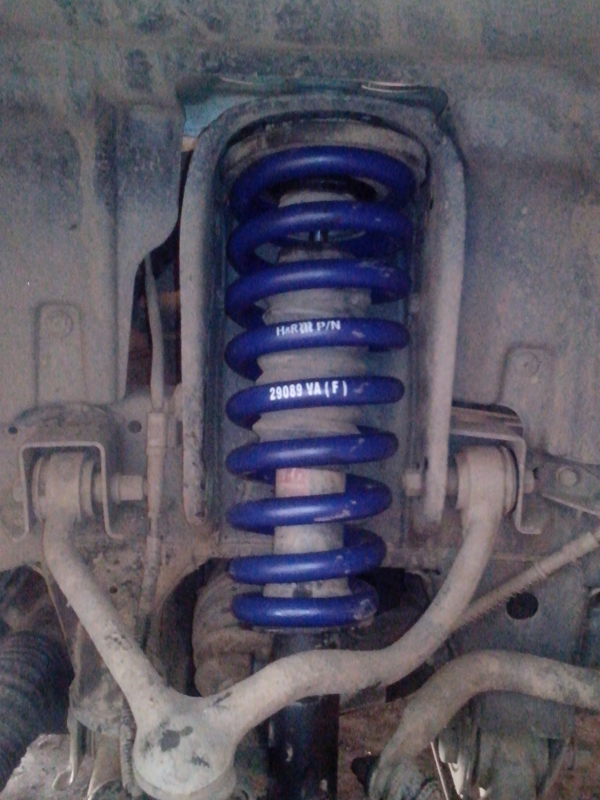

Вот и я наконец-то поставил пружины. Снятые с машины родные пружины были такие же в длину как и H&R. После того как опустили подъемник машину не узнать. Смотрится как нормальный внедорожник (высоко), мелкие ямы глотает, пробоев нет. Все отлично. Заказывал пружины у немцев. Задние опоры пружин менял.
Добавлено через 2 минуты 8 секунд:
шприцевать надо обязательно! У меня при замене крестовины переднего кардана обнаружилось, что закисло шлицевое соединение. Что только не делали никак не смогли расшевелить. Оставил пока так.
все уже на месте
длина одинаковая
