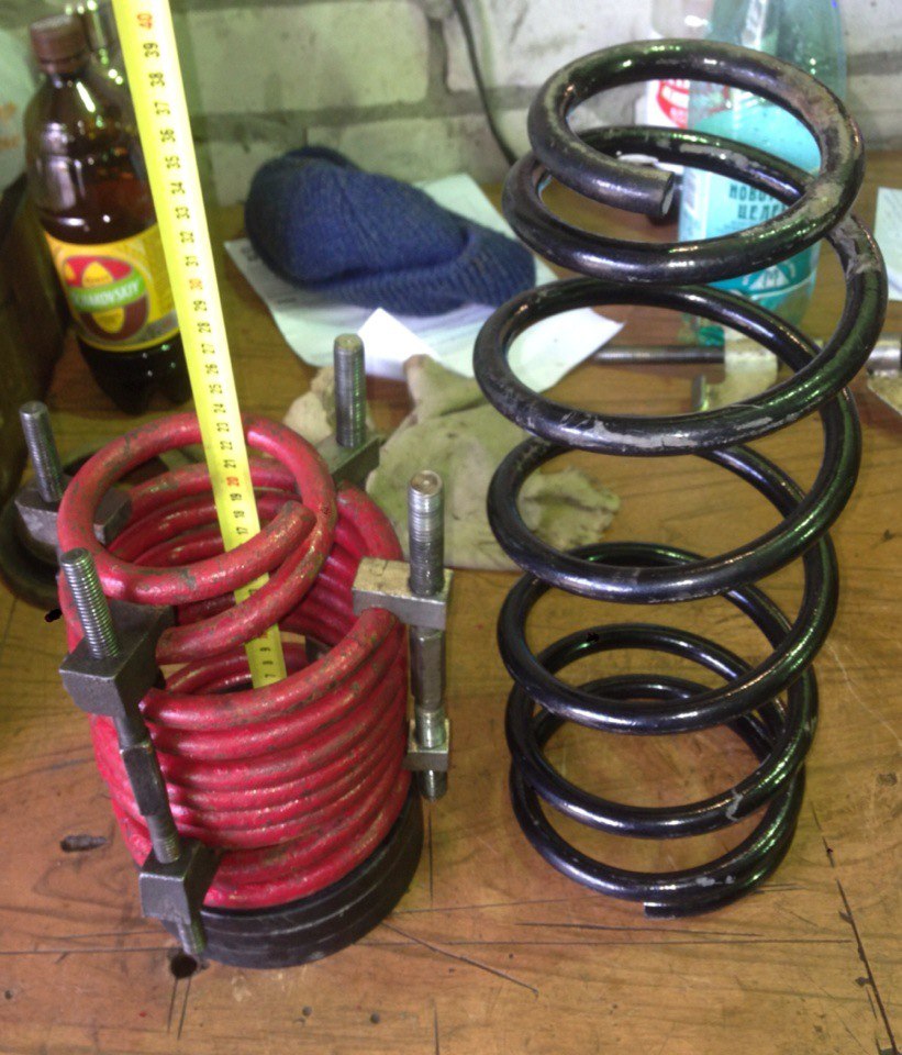

diablo писал(а):красные ржавые как и мои называются "от николая"
Да.
diablo писал(а):что посоветуете на красных пружинах или на черных поставить проставку +35мм?
Черные штатные, я бы поставил на них, высота должна быть 48-49см, если не просевшие.
Долбить в отбойник может из-за убитых амортизаторов.

Сообщение diablo » 12 июн 2016, 22:15
Vl@dK писал(а):Черные штатные, я бы поставил на них, высота должна быть 48-49см, если не просевшие.
я потом еще долго думал, но в итоге с неким гемороем связанным с процессом сжатия длинных с большим количеством витком таки запихал их с проставками! и о чудо! теперь у меня ровная машина) сзади от цента колеса стало 50-51 с пустым баком. спереди мож на пол см поднялось) зато эти пружины конечно отрабатывают неровности гораздо комфортнее чем черные.
