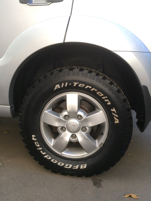

Re: Альтернативные пружины подвески
Сообщение garik garynych » 17 дек 2015, 13:48
Добинсоны ставь, не пожалееш!
Сообщение garik garynych » 17 дек 2015, 13:55
Вот так тоже на них можно!)
Сообщение павел45 » 08 янв 2016, 19:18
garik garynych писал(а):Добинсоны ставь, не пожалееш
А амо в заду какие у тебя? Есть ли проставки? Ещё вопрос что впереди? Какие пружины и амо? По фото впечатлибительно))) что в плане комфорта? 8)
