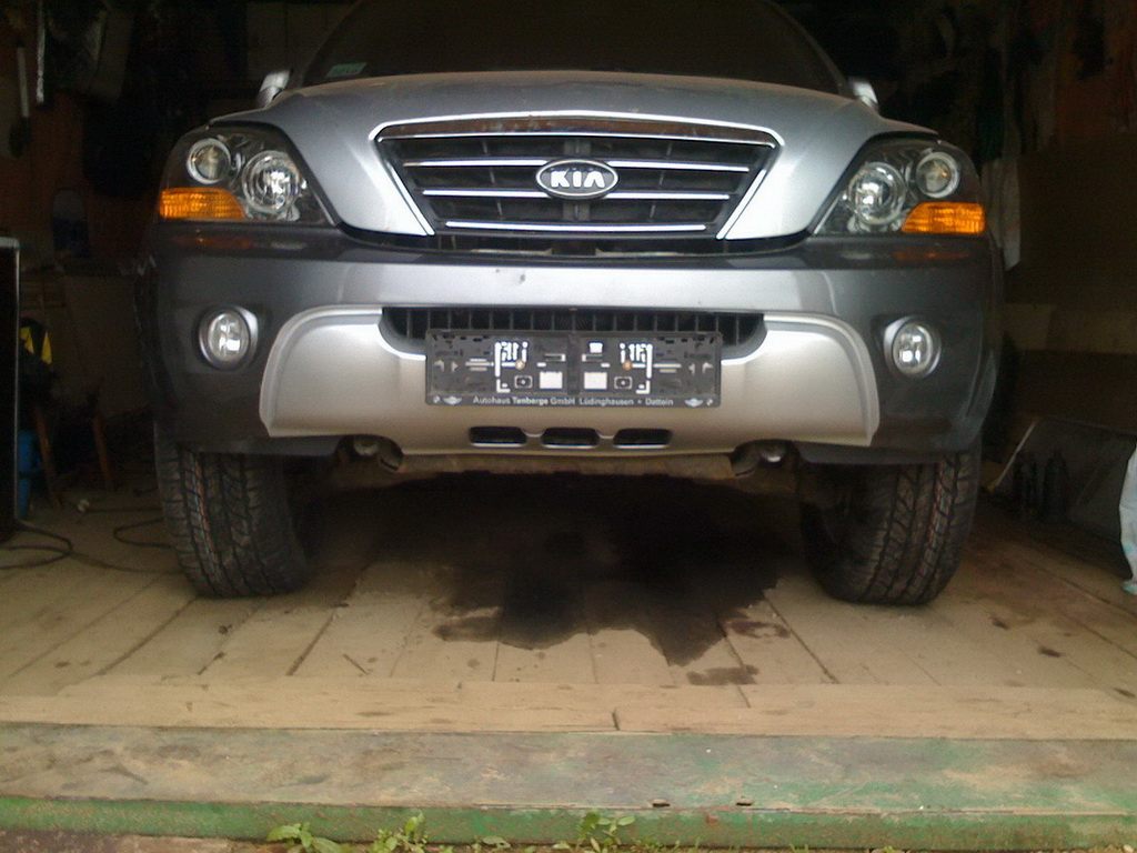

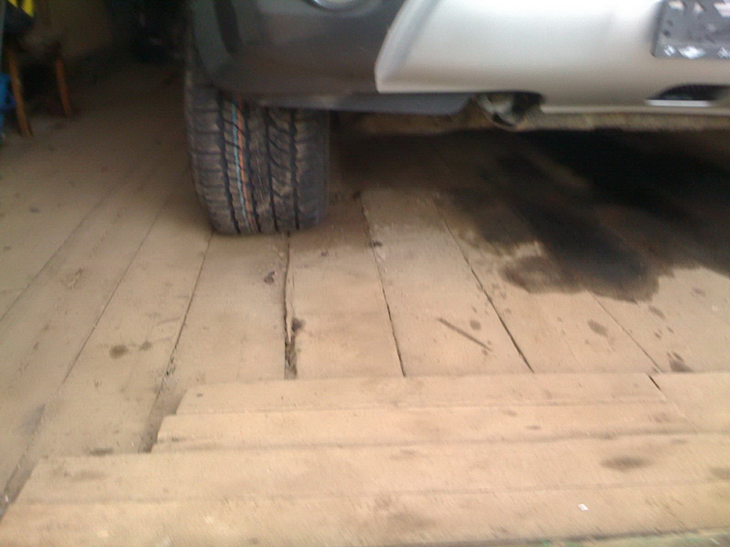

уважаемые, подскажите, почему когда поменял передние амы на кони хт и добавил проставки 2.5см получилось, что колеса стали смотреть вовнутрь

Потому,что изменились настройки подвески-угол развала.Сделай сход-развал и проблема уйдёт.
Добавил через 20 минут
Enot писал(а):не проблематична?
Не гони особо и не будет проблем.Кластер изменился.поэтому возвращение руля в прямолинейное движение не будет явно выраженным.
