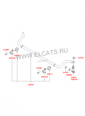

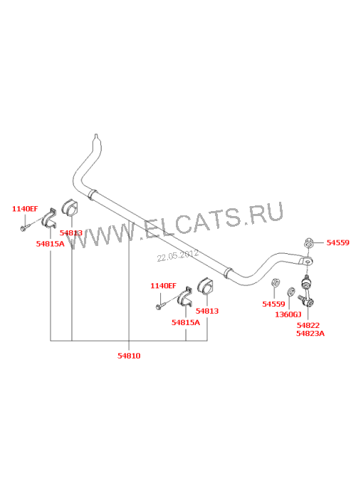

С задними скрипом разобрался, пружина терлась о чашку, криворукие наши мастера, чуть сместили пружину и она задевала, немного сточилось, притерлось щас зад не скрепит, и разница в завышении стало в сантиметр уже а не в полтора. а вот передний скрип справа пока "не притерся" мастер сказал да и я так же думаю что наверно дело в поперечной тяге там пыльник лопнул... при осмотре не было замечено чтоб где то обо что то терлось, или пружина или еще какие нибудь детали. Просто этот скрип отдает вибрацией прям в ногу пассажиру, он появляется когда тормоз отпускаешь машина катится потом резко нажимаешь он и вот он хррр =@ . Вопрос может ли это быть дело в поперечной этой тяге???? оч нужен ответ т.к через 2 недели в отпуск путь предстоит не близкий в общей сложности тыс 13-15, и если ее не поменять чем это грозит???

Называй вещи своими именами,так проще разбираться.Эта тяга называется СТАБИЛИЗАТОР.
Валерьянч писал(а):Вопрос может ли это быть дело в поперечной этой тяге????
Делай вывод! :)
может.

Запамятовал название :oops: но все же какие могут быть последствия..

Откуда на стабилизаторе пыльник??? :shock:
теоретически он может начать звуки издавать, поскольку его положение слегка изменилось после лифта, но "гррррр" при торможении... врядли. Попробуй его снять и прокатиться без него...

Валерьянч писал(а):мастер сказал наверно дело в поперечной тяге там пыльник лопнул...
Это точно мастер?! Каким-то разводом попахивает ИМХО

Ну вот и закончилась моя эпопея с пружинами, конечно установлены они были не самым лучшим образом, терли в некоторых местах, задок притерся километров через 200, перед справа скрипел противно, музыка спасала :) , иногда было желания поменять обратно на старые :( Возвращался обратно к мастерам показывал где трется а то не могли найти уроды :butcher: ругался с ними, сменил линки все же, не по причине что могли скрипеть, а просто что пыльник лопнул и менять нужно было как не крути. Опять показал что дело не в них, опять отмазки, и предложения типа ну давай раму подпилим =@ меня доканали. В эти выходные поехали на рыбалку закинули лодку мотор и прочий скарб а машинка почти не просел :) класс... на трассе тоже показала очень достойно на волнах и кочках опять положительно все))))))))))) кроме скрипа. Решил пусть скрипит.. притрется.. т.к накатал достаточно много на них записался на развал схождение, с которым тоже связывал некие слабые надежды что скрип спереди уйдет ... и вот сегодня забираю машинку и о чудо скрип прошел, заглянул и увидел зазор не большой миллиметра в полтора между пружиной и рамой... но его оказалось достаточно чтоб скрип ушел :Yahoo!: :Yahoo!: :Yahoo!: и теперь просто одни положительные эмоции. т.ч если у кого то будет такая же проблема со скрипом, подождите до развал схождения.. Вот такая история со счастливым окончанием все же )))))
