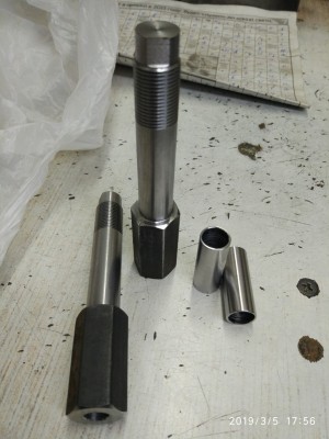

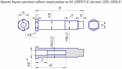

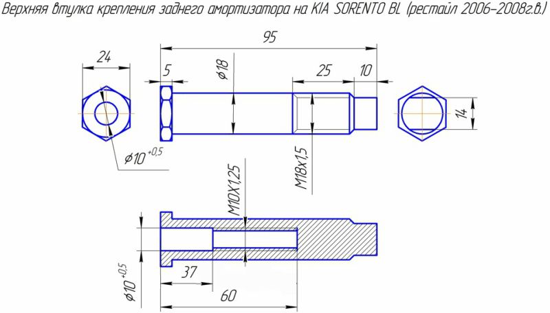

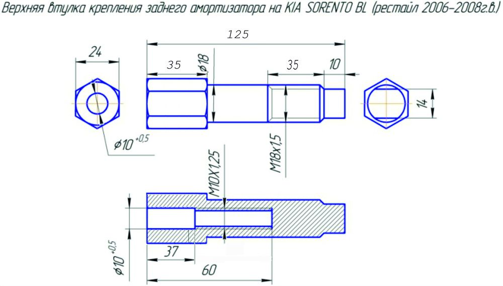

Сообщение AlGur » 28 май 2021, 10:02
Здравствуйте.
Прочитал всю тему и захотелось немного систематизировать :)
Оригинал 55310-3E600 (310/498) верхний шток D=12мм L=76мм
Волговские HOLA (325/525) верхний шток D=10мм L=56мм
Tokico E3810 (341/560) верхний шток D=12мм L=70мм
Tokico E3502 (320/535) верхний шток D=10мм L=56мм
TOKICO E3740 (308/508) верхний шток D=10мм L=56мм
Получается что:
для штока D=10мм необходимо сделать солдатика
(при использовании солдатика нужно рассверлить нижнюю и верхнюю шайбы до 18,3мм)
для нижнего уха всем заменителям
а) сайлент от Волги - сделать стальную втулку L=43мм и внутренним диаметром 14,3мм (наружный 16,5мм)
б) родной сайлент от аммо - сделать стальную втулку L=43мм и внутренним диаметром 14,1мм (наружный по месту)
По солдатику:
можно сделать разной длины. длина регулируется нижней частью (шестигранником)
Пример -
какую длину выбрать для разных лифтов (замер от центра колеса до края арки)
TOKICO E3740
менее 48см - нижняя часть солдатика - 5мм
48-50см - нижняя часть солдатика - 20мм
50-52см - нижняя часть солдатика - 30мм и более
Tokico E3502
менее 50см - не желательно применять
50-52см - нижняя часть солдатика - 5мм
Tokico E3810 (шток подходящий нам)
до 50см - не желательно применять
втулка в нижнее ухо (L=43-45мм D=19мм d=14,1мм)
установить отбойники от газели (14-2912622) + болт в них длиннее на 20мм чем стоит у нас в стоке. Чашки газелевские отпилить или загнуть, чтобы не мешались пружинам.
Запчасти верхней части:
1. 55322-3E000
2. 55343-3E000
3. 55337-3E000
4. 55332-3E000
5. 55342-3E000
6. 55345-3E000
чертеж1 - 5мм
чертеж2 - 35мм
Все ли правильно написал? Может по размерам что-то или еще что-то необходимо делать?
У меня стоят пружины H&R расстояние 505мм
вот и думаю что ставить
TOKICO E3740 + солдатик 30мм или Tokico E3502 + солдатик 5мм или все таки можно поставить Tokico E3810? Не порвет никакие шланги/провода? По мягкости работы эти три tokico примерно одинаковые?

Сообщение seijin » 28 май 2021, 12:10
По чертежу есть замечание: или у меня кривые е3740 или длина резьбовой части перепутана с длиной части без резьбы
seijin
Сообщения: 26
Зарегистрирован: 27 янв 2014, 20:16
Откуда: Рязань
Благодарил (а): 6 раз.
Re: Амортизаторы задние под лифт для рестайла BL
Сообщение AlGur » 28 май 2021, 12:45
seijin ага понял. наверное перепутаны.
т.е. там должно быть
глубина отверстия - 60 мм
длина резьбовой части - 23 мм
длина без резьбы - 37 мм
исправил
