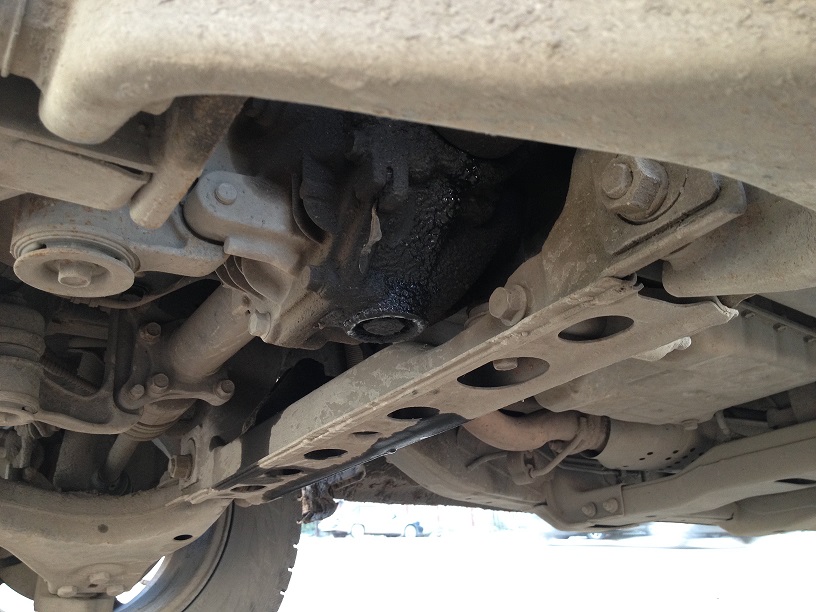

Переобувался сегодня, поднял машину и увидел такой вот ппц, пару месяцев назад поднимал - не было такого. В среду масло в движке менял, но это не из нее вроде.
В общем спасите, опознайте что за узел это (подозреваю, что это раздатка, но на уровне чуйки :) ) и чего он так течет стремно, машина едет норм, жижки все на уровне, масляных пятен под машиной не было.
П.С. Была беда на этой неделе, машина не ехала выше 2000 оборотов и быстрее 40км. в таком режиме по сервисам километров 30 наездил, оказалось окислился проводок в фишке форсунки.
В поиск с ходу не отправляйте, не представляю что искать

Посмотри "течь масла с правой стороны двигателя" 15 апреля было последнее сообщение. (не умею "тыркалку" вставлять. Там течет не понятно от куда на первый взгляд, и очень похоже как у тебя результат.

Nikolay0812 писал(а):Это передний дифференциал
Не факт,потёки выше заливной пробки.С мотора ссыт или со стороны турбины(штуцер,шланг и т.д.Так же могло с масленого фильтра по защите течь.
Добавлено через 2 минуты 32 секунды:
Нюхать нужно,трансмиссионку не с чем не перепутаешь!

YAN писал(а):Не факт
Вить,как это не факт?Коллега спрашивал:
SpMelange писал(а):опознайте что за узел это (подозреваю, что это раздатка
На что я ответил:
А почему он мокрый-конечно есть варианты.А то что это передний диф,а не раздатка- факт :D

Чот сильно грязно для одного сальника переднего моста ) откуда-то выше течь
Но с него видно тоже подтек .. менять его пустяк Тема: Замена левого сальника переднего моста

Gubkin писал(а):откуда-то выше течь
Если выше-то скорее всего соляра :может обратка сифонит,может и с высокого давления подтравливать...так что
YAN писал(а):Нюхать нужно
и вычислять источник. :)

Всем спасибо огромное! Опять головняк какой-то. А как пахнет трансмиссионка? Как-то не приходилось нюхать. Пойду залезу нюх испробую свой :)

SpMelange писал(а):А как пахнет трансмиссионка?
Зависит от производителя(поверь мне на слово :D )Нюхнув,например Равинола-можно "мультик" посмотреть :lol:А тойотовская трансмиссионка-очень приятный запах имеет :wink:

Не быть мне парфюмером. Нюхал, нюхал, только перемазался весь :). Масло на щупе из коробки пахнет клопами или чем-то похожим:), масло на щупе движки - свежим маслом, а под днищем на потеках каким-то жженым гудроном.

Масло в переднем мосту давно менял?

Я на этой машине 10тыс только проехал, менял только в движке, собственно первая машина с полным приводом, пока не знал, что его вообще там менять надо :)

Таки поменяй.Заодно и посмотришь-сколько сольётся,чтобы не грешить (или грешить) на течь из дифа.
:arrow: Тема: Замена масла в мостах

Протечка из под сальника привода вещь хитрая, при езде масло будет раскидывать во все стороны. Судя по фото бежало не хило, поэтому все вокруг в масле. Уменя в прошлом году потек сальник, благо заметил вовремя, вытекло грамм 20-30 и то все было в масле. Масло попадает на пыльную поверхность и расползается хоть вверх, хоть вниз.
