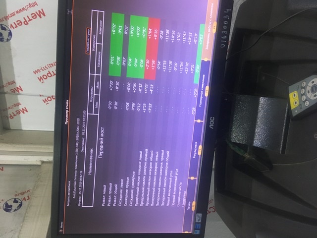

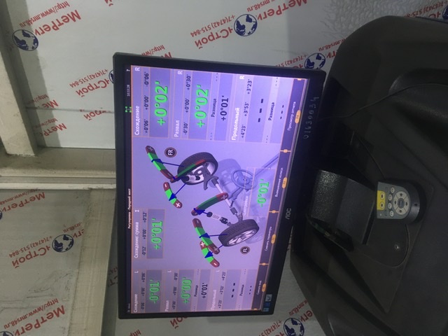

Ездил снова на стенд, сам залазил и крутил болты на левом колесе удалось поймать кастер, но развал убежал. Правое не получилось из минуса вывести. Плюнув решил схох-развал сделать! Ход болтов максимум на пол оборота в любую из сторон , поэтому у меня не получилось ! Кто знает может нужно было колесо поддомкратить чтобы вывести кастор с развалом и тем самым прокрутить болты на весу и ловить кастор?

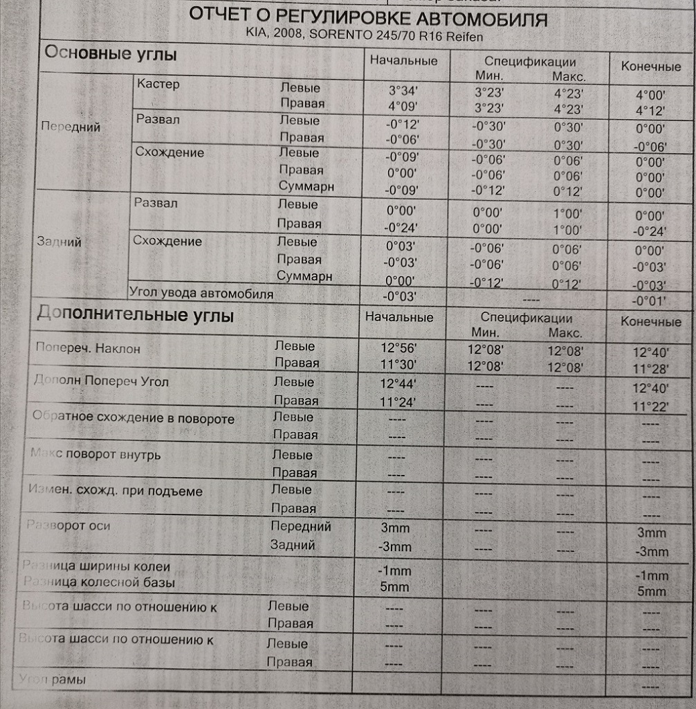

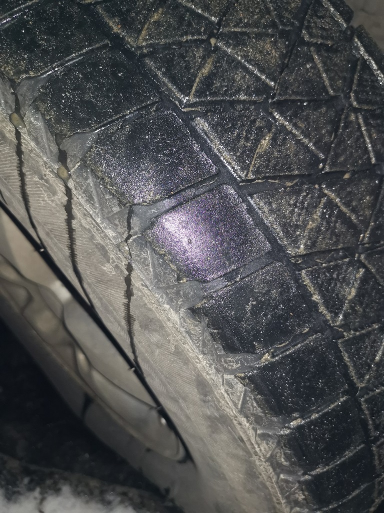

Рестайл, пружины HR +45, стойки новые сток, ходовка вся ок. После лифта (до этого стоковые были пружины и старые стойки) 2 раза уже переделывал развал/схождение, автомобиль при движении прямо тянет сильно вправо, прям сам поворачивает, и жрет переднее правое колесо внешнюю сторону.
При этом, по геометрии все параметры в пределах спецификации
Также, руль от положения, в котором колеса ровно, имеет 1,5 оборота вправо, и почти 2 оборота влево.
При торможении с ровными колесами, автомобиль немного поворачивает влево.

Как минимум, рулевые наконечники надо перекручивать. Очень странно, что человек работающий на развале, вам это не рассказал. Руль должен выставляться в среднее положение рейки, а наконечниками вращая РАВНОМЕРНО выставить схождение.
Добавлено через 4 минуты 14 секунд:
По уводу есть вопрос. Рычаги или сайлентблоки не меняли? Проверяли, сайленты правильно установлены?
