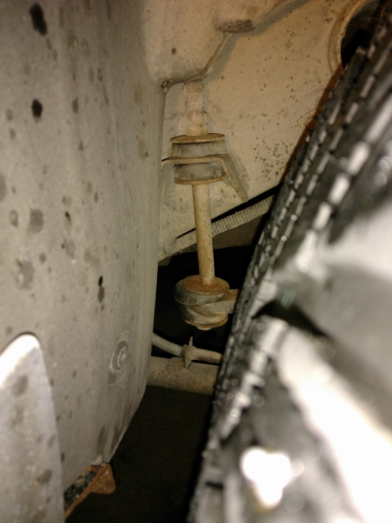

Сообщение LongRail » 22 авг 2014, 00:21
Три года назад менял задние стабы. Собрал россыпью полный комплект, поскольку пришлось пилить. Вот теперь - история повторяется. Трубка намертво приржавела к болту и стаб не разбирается. Три года назад я пытался предвидеть это и при сборке заложил в зазор изрядное количество консистентной смазки. Похоже, не помогло.. Будем продолжать пилить или придумаем чем смазывать, чтоб разбиралось легко?

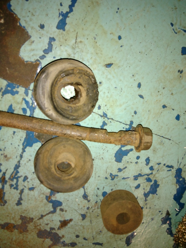

Сообщение Bel-lex » 19 фев 2016, 06:10
Всем привет!
Давно посещала мысль сделать яйки на больших и жёстких подушках. для этого с месяц назад купил 8 втулок уаз 3163 амортизатора переднего верхнего полиуретан.и купить болты большего диаметра.но…
Вчера было время полез примерить и офигел, как я давно туда не заглядывал. Болты погнула и нефиговая выработка, а от резинок можно сказать ничего не осталось… причём с двух сторон.
Но как всегда у меня в запасе были старые болты, когда то менял их на предыдущем сорике, закинул в закрома с мыслью, что пригодятся) они тоже не совсем прямые но лучше) на выходных куплю болты по размеру)
Весь смысл в том что втулки уаз толще в два раза, примерно прикинул и отрезал от ограничительной трубки 2 см. почистил болты, шайбы и посадочное место, всё смазал солидолом и собрал. Колёса не снимал, только домкратил что бы найти номер рамы, решил очистить и смазать салидолом для сохранности)

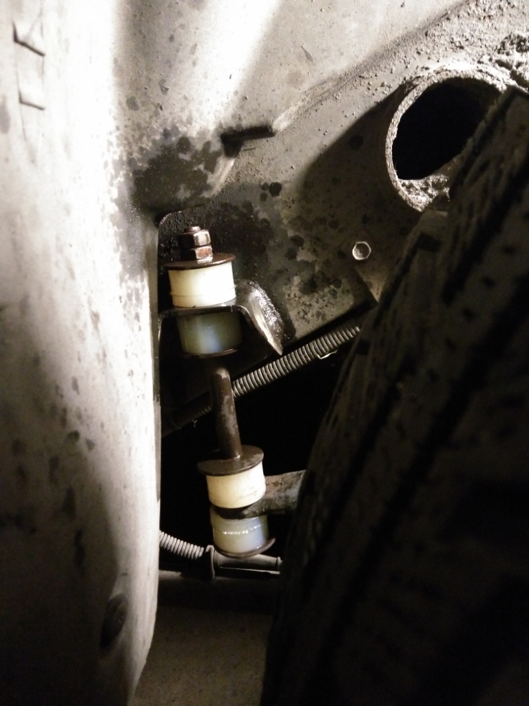

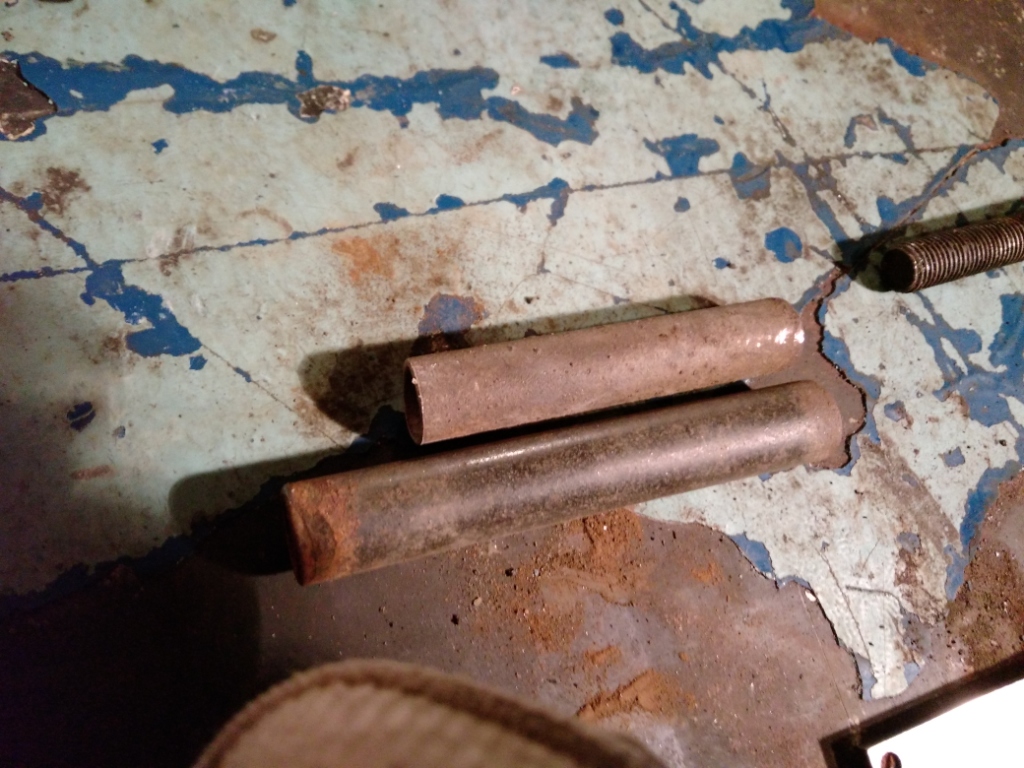

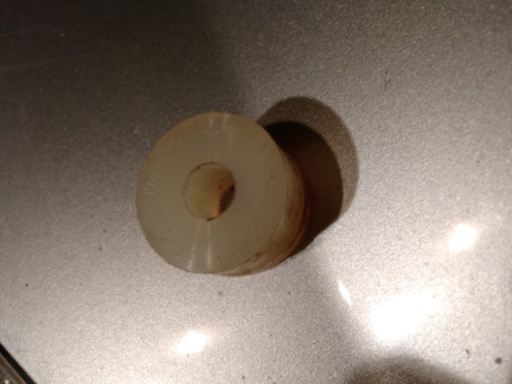

Сообщение sevko » 03 ноя 2017, 07:39
У себя на дорестайле доработал задние линки:
1. Купил Волговские
2. Вместо резинок поставил полиуретан - подобрал какие-то втулки на авторынке
3. Вместо тонких трубок поставил чёрную водопроводную трубу D15.
Получилась очень надёжная конструкция - проездил 3 года ни чего не меняя.
