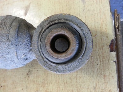

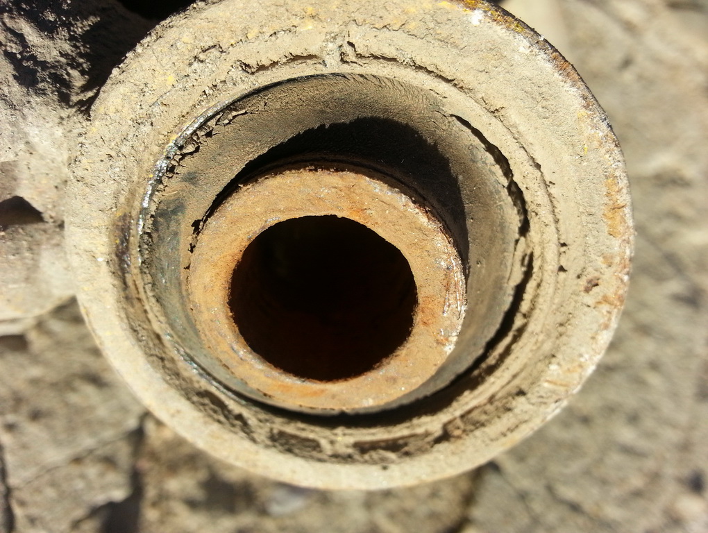

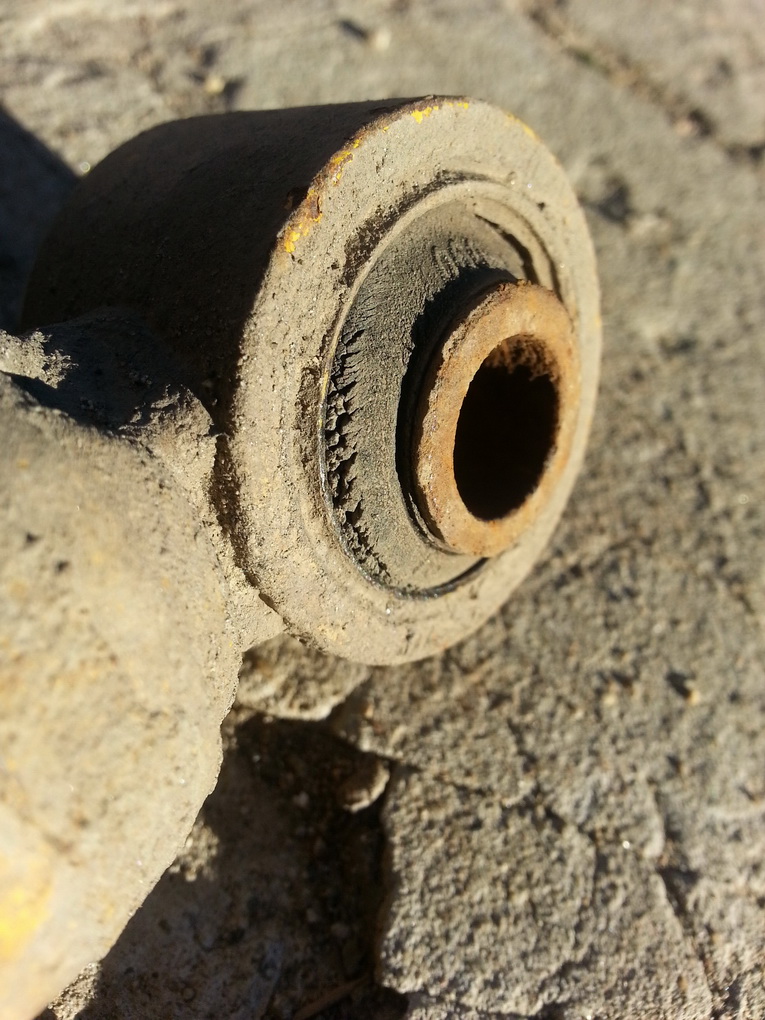

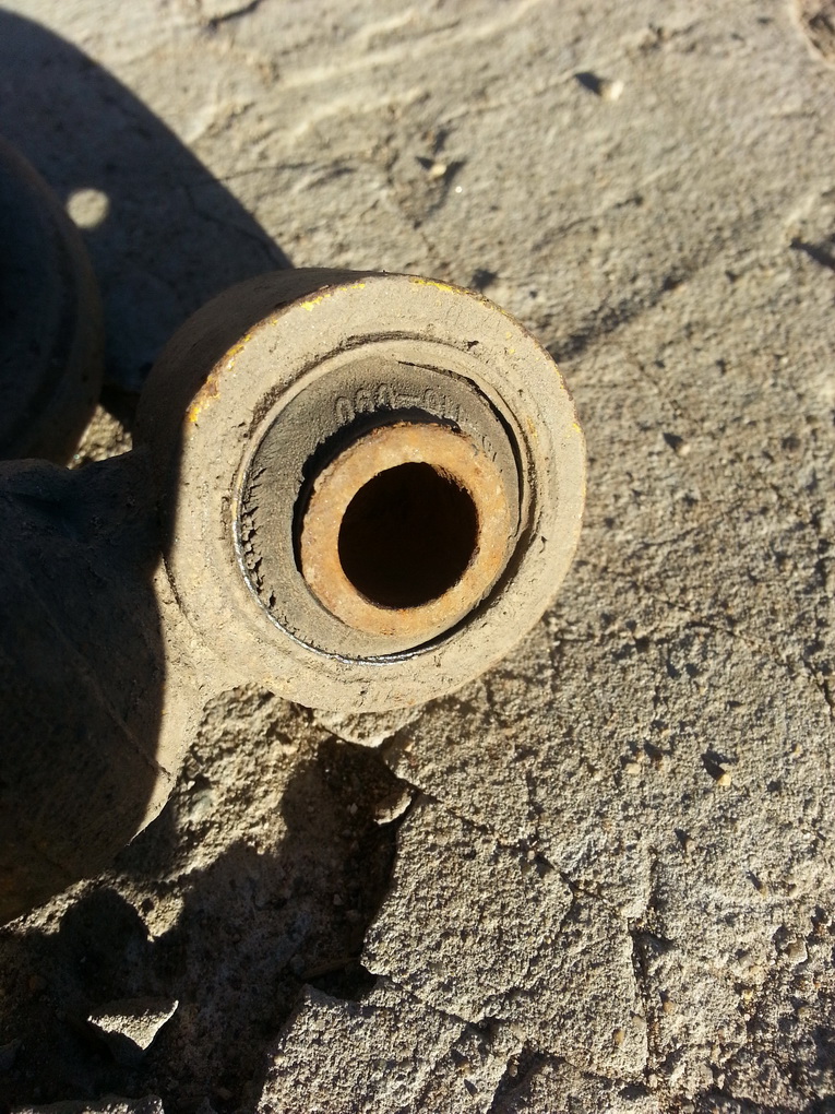

Уважаемые друзья! 4 года стояли Монро спереди+ пружины барнаул, сначала пока новые был доволен но со временем снова появилась раскачка. барнаульская пружина лопнула а монро потекли и саленблок продавило сильно. Видно трудно ему тянуть вес Сорика.

ну да...желтые монро D8026 размер саленблока в ухо не помню но на форуме есть тема про это там есть все размеры...поищи поиском. пробег общий 4 года и 30 тыс км. стояли спереди с барнаульскими пружинами....при установке один амо был нормальный а второй как говорят надо прокачать...что и было сделано однако все равно шток поднимался еле -еле после вдавливания. почитал форум и многие пишут что у большинства так. один в норме а второй еле живой хоть и новый. продавливать саленблок начало примерно через 2 года или 15тк. эксплуатация в основном по дорогам и не загруженный-жена и ребенок. хотя когда новые поставил был доволен полностью-раскачка пропала и неровности проглатывало хорошо но с учетом одного не совсем здорового амо монро была не большая поперечная раскачка.
Добавлено через 2 минуты 52 секунды:
при установке затягивал все саленблоки как положено. так что это именно качество саленблока Монро а не плохая установка.
Добавлено через 49 секунд:
на фото видно что саленблок именно продавлен а не скручен.

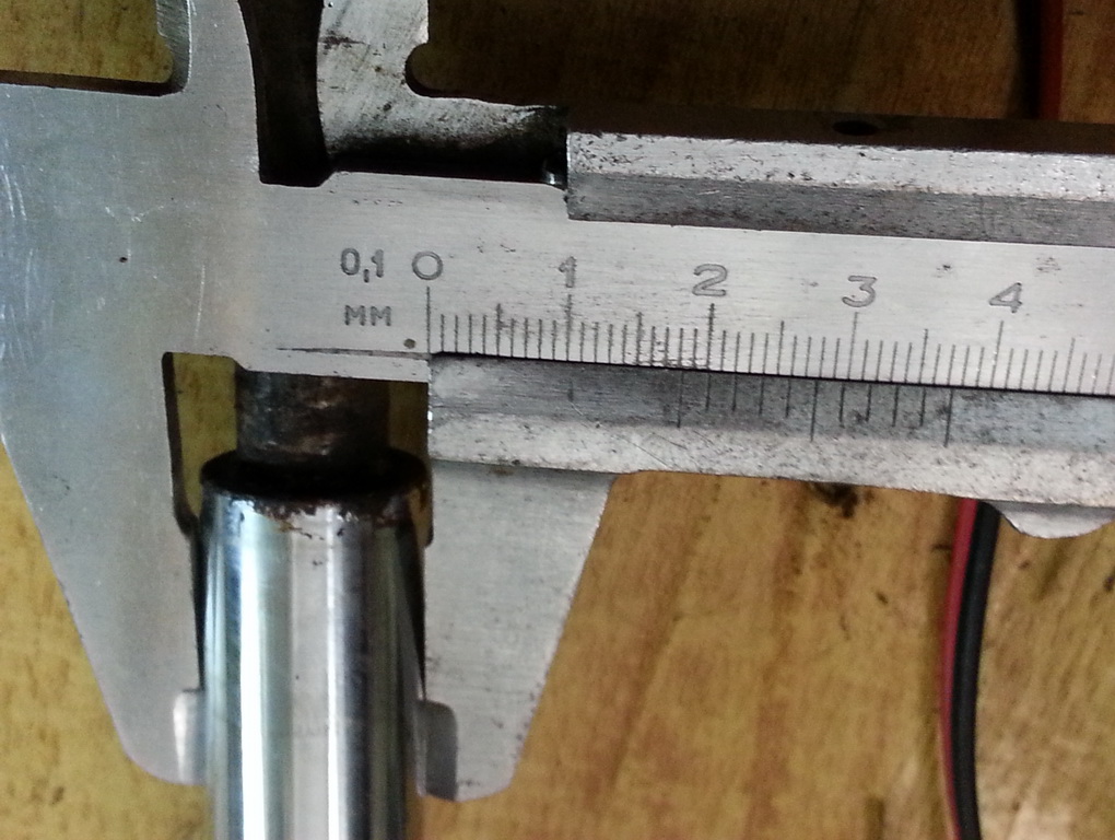

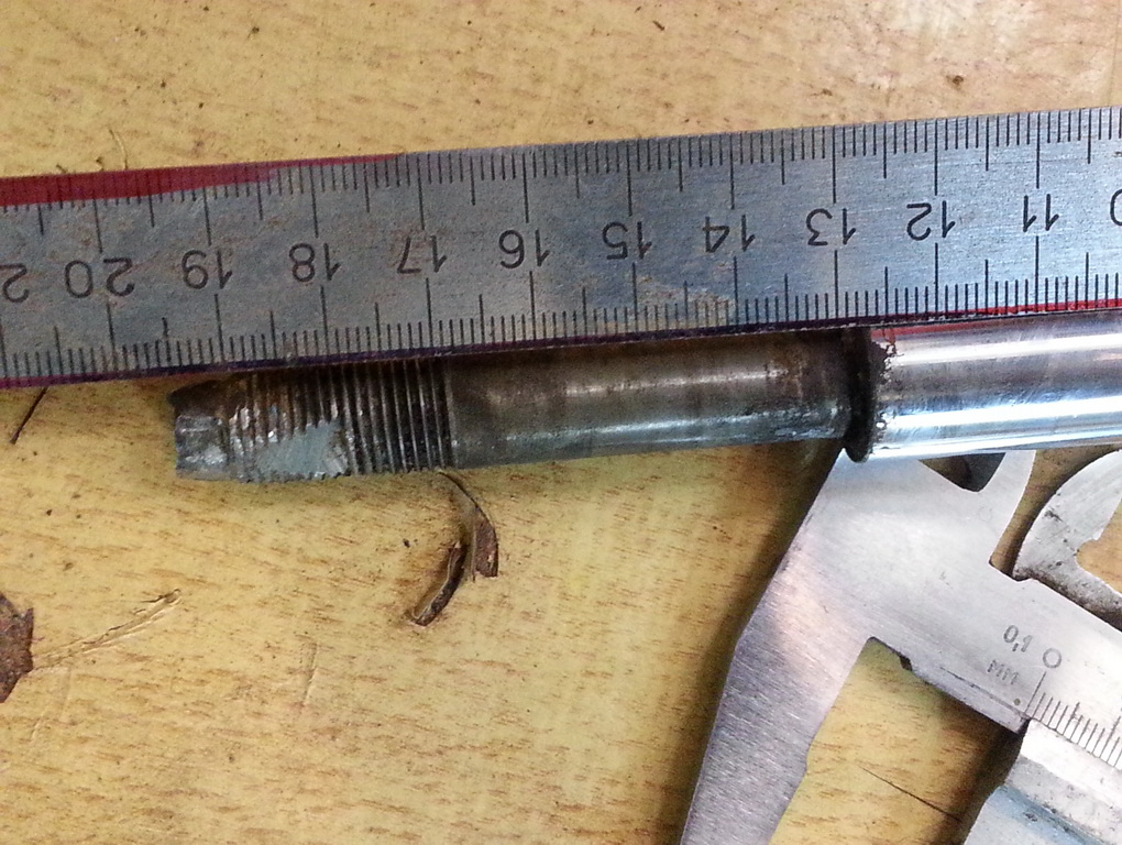

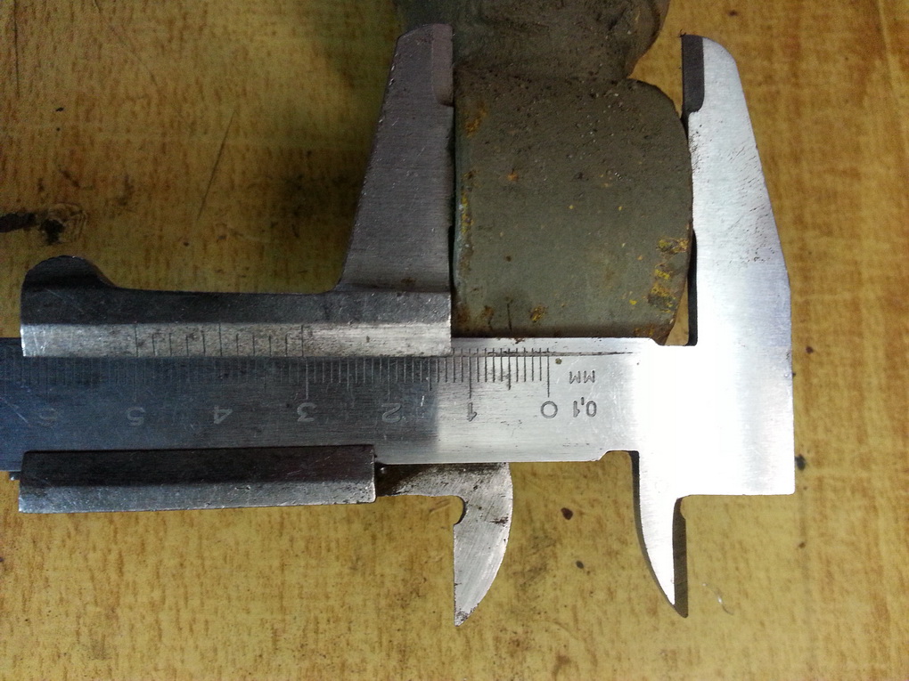

Добавлено через 1 день 1 час 7 минут 40 секунд:

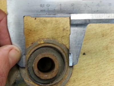

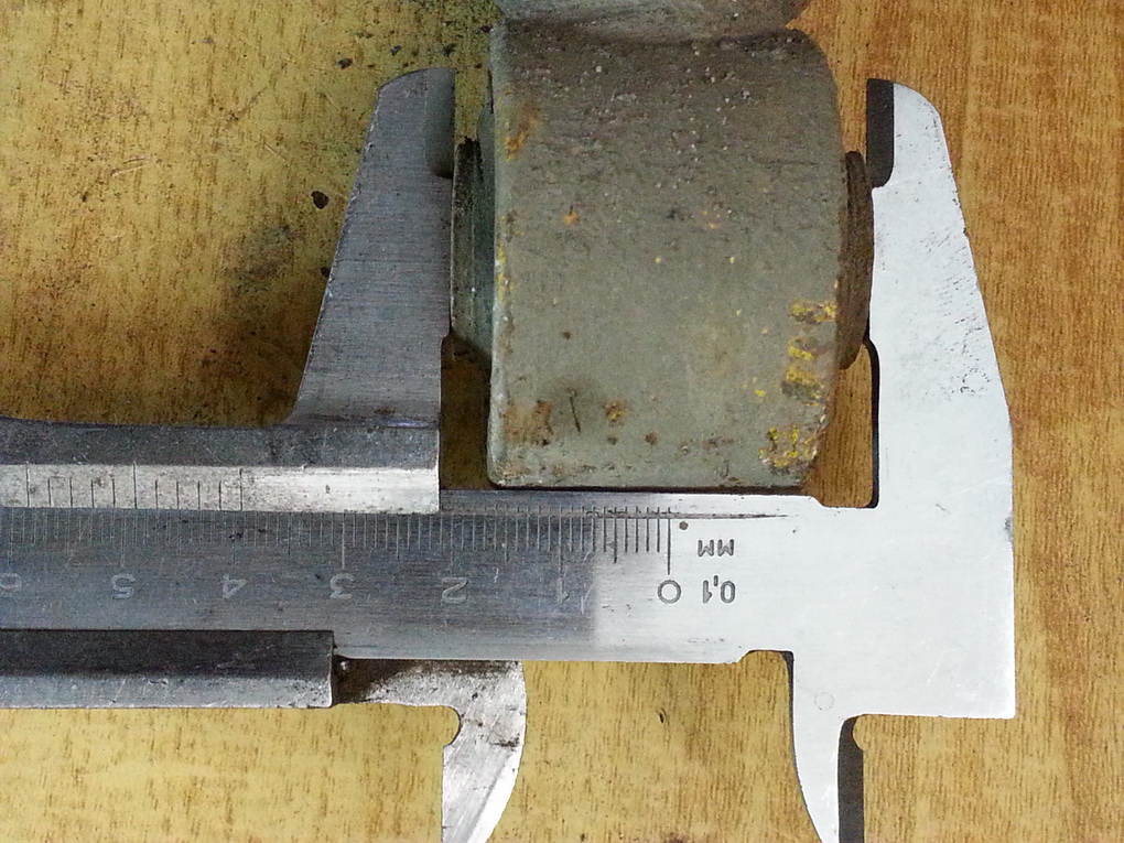

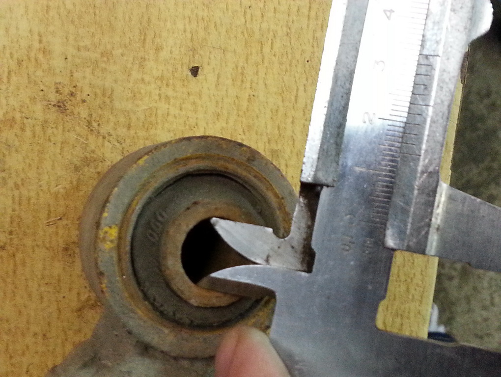

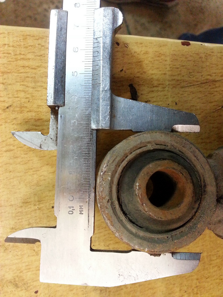

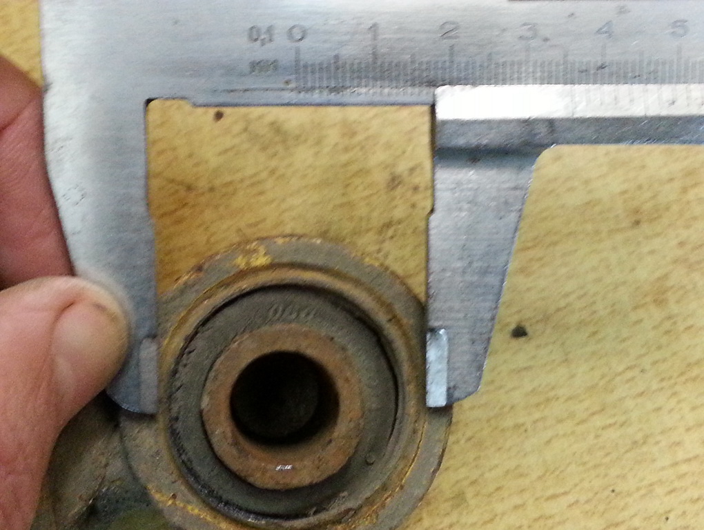

как обещал снял размеры саленблока амо Монро D8026. Дл втулки-39, Ш -30, Д -35-36(примерно) трудно точно измерить внешний диаметр. на фото все остальное.
