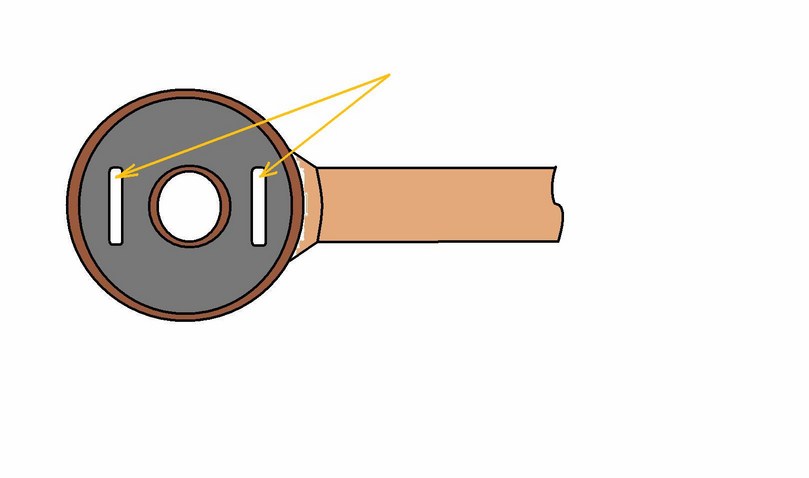

Золотое правило. Резина внутри сайлентблока с прорезью должна быть продолжением рычага. Рычаг должен продолжаться без всяких вырезов в теле сайлент-блока.
Это основное назначение рычага - держать нагрузку вдоль себя самого.

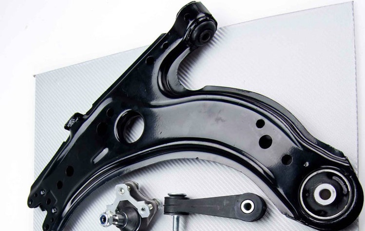

Вот примеры заводских рычагов и инструкций.
Если сделать как у тех кто за 4:0 - будет валкость, повышенная подвижность рычага, износ сайлента, косяки со сход-развалом и пр...
В конце-концов корейцы ещё те косячники и то что они сделали не говорит о 100% правильности.

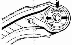

Вот ориентация сайлента в задней балке audi a4
инструкция по запрессовке сайлента с прорезью из ELSA (каталог по ремонту VAG)
верхний рычаг подвески audi
вопросы есть ? :)
Добавлено через 35 минут 2 секунды:
Но, есть одно исключение.
Не все рычаги работают как скажем "ограничители" длинны.
Есть рычаги где нагрузка поперек его длине.
Это нижний рычаг передней подвески. Там поперечная сила - амортизатор и пружина.
Поэтому в данном случае прорези ставятся перпендикулярно телу рычага.
Только в данном случае сайлент как на картинке установлен правильно!
Это так же подтверждает ELSA
