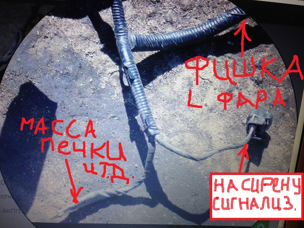

Сообщение vasbozhko » 09 апр 2017, 23:23
Может кому поможет. Столкнулся с фишкой фары левой передней и после неё идут 4 черных провода один из них отвечает за массу моторчика печки, если его к массе подсоединяю то мотор печки работает, отсоединяю не работает.
