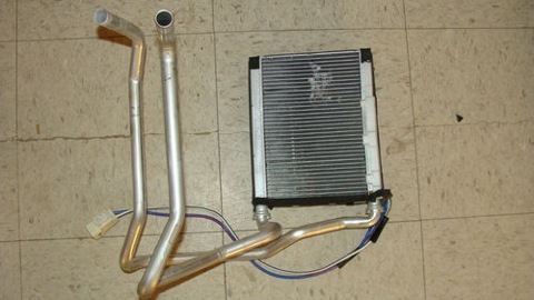

Итак, в связи с тем что в леворуких приусах имеется 500вт ТЭН размещенный в печке, решил посмотреть как он работает. Подключил простейший девайс для контроля включения и пока катался, наблюдал за алгоритмом включения этого ТЭН-а. В общем итоги наблюдений меня не порадовали.
ТЭН включается а) при запуске двигателя, до момента включения мотора вентилятора печки (при режиме климата авто, это происходит при +38 градусах) б) второй раз он включается только после того как двигатель остановится, температура антифриза при этом 50-60 градусов, видимо его включение задумано разработчиками для меньшего охлаждения антифриза при протекании через радиатор печки.
И ТЭН работает до того пока температура в салоне ниже установленной на климате.
Изученый алгоритм работы ТЭН-а меня не устраивает. Если в морозы он будет работать так же, я буду делать схему альтернативного управления им.
Сегодня, впервые было холодно с утра, около нуля. Увидел продолжительную работу ТЭН-ов -примерно на 10 минут. Включились они по БК при 58 градусах ОЖ и видимо работали до тех пор пока в салоне температура не достигла значений назначенной по климату. Плохо, что они включаются только когда двигатель уже прогрелся. Кстати первое включение этих ТЭН-ов нужно для более быстрого прогрева ОЖ, а не салона как я думал. Вот такая логика работы.
Ну и чего, сегодня -11 на градуснике, ТЭН проработал 2 минуты и потом всю дорогу пока ехал на работу простаивал, нее такой алгоритм работы нам не нужен. Буду ставить дополнительный механизм включения этого ТЭН-а.
Работает нагреватель в первую очередь для подогрева ОЖ, и немного салона.

Виктор Ишимский писал(а):Работает нагреватель в первую очередь для подогрева ОЖ, и немного салона
По собственным ощущениям не очень похоже. При прогреве на холостых теплый воздух в воздуховоды подается почти сразу, через пять минут горячий. А стрелка температуры ОЖ может не двинуться с места и через пятнадцать минут.

operator писал(а):При прогреве на холостых теплый воздух в воздуховоды подается почти сразу, через пять минут горячий.
Ооооо на моей такой же прогрев, только без эл.тена при -20! :D
operator писал(а): А стрелка температуры ОЖ может не двинуться с места и через пятнадцать минут.
На моей через 5 минут температура подымается больше половины, при -20. В твоём случае это говорит что двигатель не прогрелся
тэн мало эффективен, как в моём предыдущим сообщении, человек из Европы описывал недостатки эл. тэна.

Или мы не понимаем друг друга, или говорим про разные вещи.
Дизель, в отличие от бензина, на холостых не прогревается. Или прогревается, но оче-е-ень долго. Это обычное явление.
Никаких особых недостатков тэнов не вижу в принципе. Просто по моим личным ощущениям, эти самые тэны никак не подвязаны на нагрев ОЖ, про что писал некий "человек из Европы". Только лишь на нагрев воздуха салона. С чем, собственно, и справляются отменно.

Да, мужики, ну не обманешь физику, что можно нагреть теми же 500 Вт. А знаете какой ток потребляет 500 Вт нагреватель. Больше 40 А.
Сколько нужно времени 5 Квт Вебасте чтобы нагреть жидкость для отопления салона, чтобы воздух теплый пошел - не меньше 20 минут, ладно, пусть греет не салон, а ОЖ. но мощность в 10 раз выше.
В принципе, и над спичкой руку поставь - горячо. но сколько спичек сжечь чтобы отопить салон? Да ТЭН есть , но он нужен только для подсушивания воздуха подающегося на стекло в первое время пока не прогреется ОЖ. ВСЕ.И никак не для отопления салона.

operator, тоже нифига не пойму,ты пишешь;
Тут понятно у самого есть дизель.
Как он может дуть горячим, если выделяемое тепло тэном моментально уносится ОЖ в блок двигателя.
Объясни неувязку, может на твоей стоит воздушный тэн а не водяной?

Коллеги, вот вы все про волшебный ТЭН на дизеле говорите, что дует теплым воздухом уже через пять минут. Проверял несколько раз - у меня так не происходит (обычно алгоритм: завожу, ставлю климат в режиме Авто на +24..25).
Что не правильно делаю?
Или может у ТЭНов отдельный предохранитель есть и он погорел?

Виктор Ишимский писал(а):может на твоей стоит воздушный тэн а не водяной
Так, вроде именно про воздушный речь и идет.
9713A2 - PTC HEATER (INT TYPE) - электрический догреватель воздуха
Тема: Дополнительный элемент подогрева воздуха
Echelon писал(а):волшебный ТЭН на дизеле ... теплым воздухом уже через пять минут. Проверял несколько раз - у меня так не происходит (обычно алгоритм: завожу, ставлю климат в режиме Авто на +24..25
Полный алгоритм работы (включения) тэнов сам до конца не понимаю. Но при вкл. "авто" на климате, у меня несколько минут вообще, вентиляторы спят. Ежели включить ручной режим, тогда дует сразу, и соответственно тепло уже чувствуется где-то через минуту. Температуру ставлю на MAX (H).
Echelon писал(а):может у ТЭНов отдельный предохранитель есть
Не просто отдельный предохранитель. Их несколько.
Стр. 7/78 руководства пользователя. Нижняя панель предохранителей в моторном отсеке.
Heater 1, Heater 2, Heater 3 - РЕЛЕ НАГРЕВАТЕЛЯ PTC #1, PTC #2, PTC #3
Предохранитель - 40A (3 шт)
