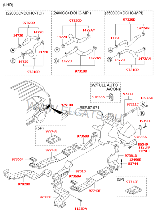

Вить, ну мы же не лукавим тут или оспариваем что-то...Просто тебе говорят, что проблема только у тебя. У меня вот тоже сзади из нижних сопел для ног дует также как из передних для ног...Посмотри внимательнее, может где-то щель или зазор или может кто "пошутил" на заводе, тряпку засунув в воздуховод...не бывает так...
Я тоже 2 года в конвульсиях с дилерами бился, почему у меня сзади такой слабый поток воздуха в соплах стоек..пока не купил вторую такую же машину и не поставил им на сравнение...до этого отвечали, что это типа для вентиляции....а когда увидели и ощутили что на второй такой же машине там фигачит так же как и спереди, то разобрались тоннель и увидели, что при установке замка АКПП один нехороший региональный дилер тупо выкинул патрубок, не сделав в нем надлежащего выреза...

Судя по картинке печки у всех одинаковые

Когда-то давно столкнулся с похожей проблемой на машине друга, так ничего и не нашли. Через некоторое время друг шумку делал (точно уже не помню) и снимал часть воздуховодов. Оказалось, что видимо еще при сборке забыли снять технологическую пленку с торцов одного воздуховода, магистраль оказалась перекрыта.
