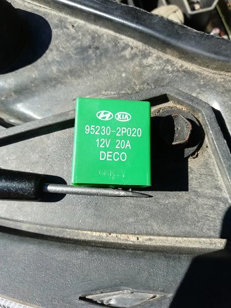

Сообщение ...Михалыч! » 25 июн 2020, 20:11
Lev5511
почти это ,но корпус зеленый и на 20 А... в блоке предохранителей моторного отсека...
