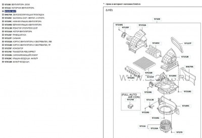

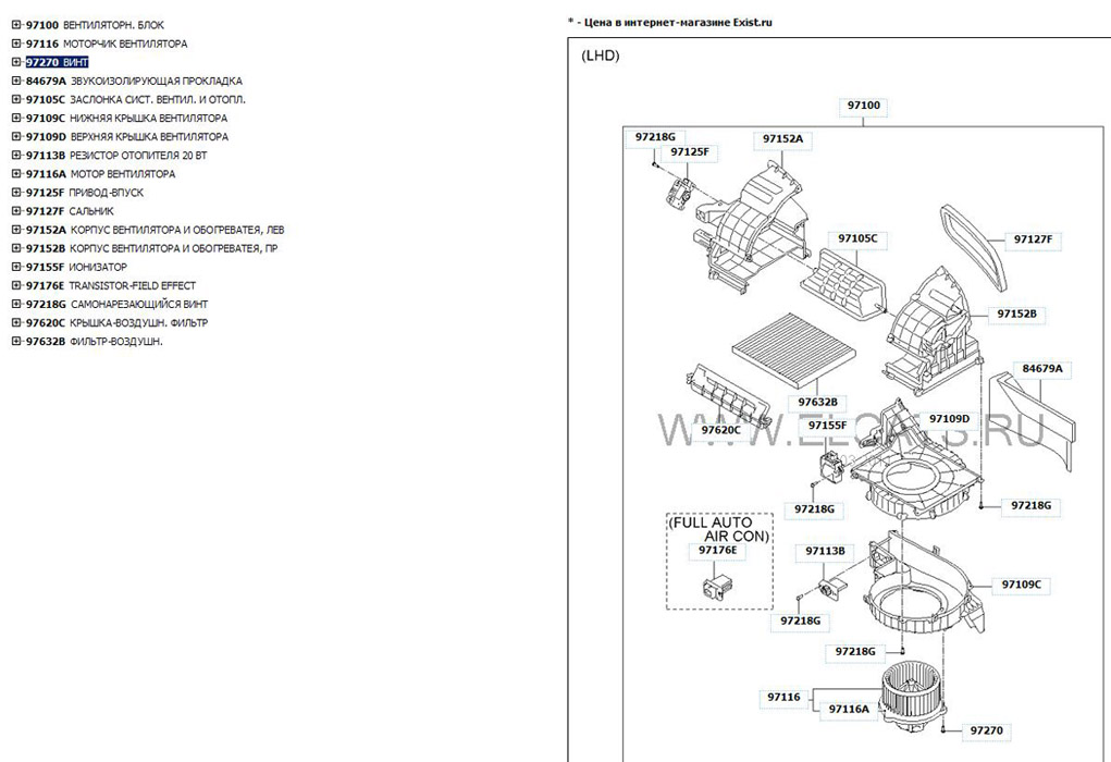

Добавлено через 48 минут 20 секунд:
Интересно чем 97116 МОТОРЧИК ВЕНТИЛЯТОРА за 3200р, отличается от 97116A МОТОР ВЕНТИЛЯТОРА за 26000р!!!
Или это как бы корпус и сам моторчик?
может быть просто надо подтянуть вот эти винты "97270 ВИНТ", потому что именно при шатании вот этих лопастей(97116) влево/вправо и слышен этот скрип причем при выключенном вентиляторе, когда по идеи моторчик не работает...

igorsol писал(а):Дим привет!
Сейчас гляну, спасиб:)
Судя по всему скрип именно от моторчика!
