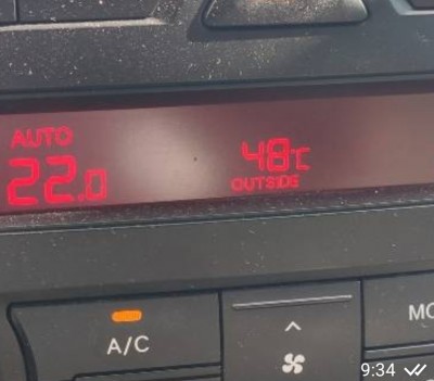

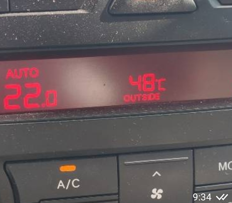

Re: Датчик температуры за бортом
Сообщение AndyMatrix » 09 июл 2020, 08:36
Выше вообще кажет?
AndyMatrix
Сообщения: 449
Зарегистрирован: 08 сен 2016, 09:07
Откуда: СПб, Мск.
Поблагодарили: 41 раз.
Доп. информация: SantaFe 2.2D. HighTech.
Сообщение авто-любитель » 09 июл 2020, 19:22
AndyMatrix писал(а):Выше вообще кажет?
У меня такую температуру зимой показывал ))
Датчик переломился. Ребята в сервисе склеили и функционал пока восстановился, но в ближайшее время надо будет менять.
авто-любитель
Сообщения: 191
Зарегистрирован: 24 июн 2019, 07:42
Откуда: Киров/Москва
Благодарил (а): 29 раз.
Поблагодарили: 12 раз.
Сообщение AndyMatrix » 10 июл 2020, 11:11
Ну мой работает исправно. Через пол часика, похолодало и показывало уже 45. :D Ночью так вообще до +34 упала :mrgreen:
Просто подумал, что выше 48 не видел. Решил спросить. Думаю выше он не кажет в принципе.
И да. в +30 сходишь с ума. В +35 принимаешь всю безысходность и бренность бытия. А дальше начинаешь двигаться перебежками, от одного сплита к другому. И молиться о прохладе. :o
