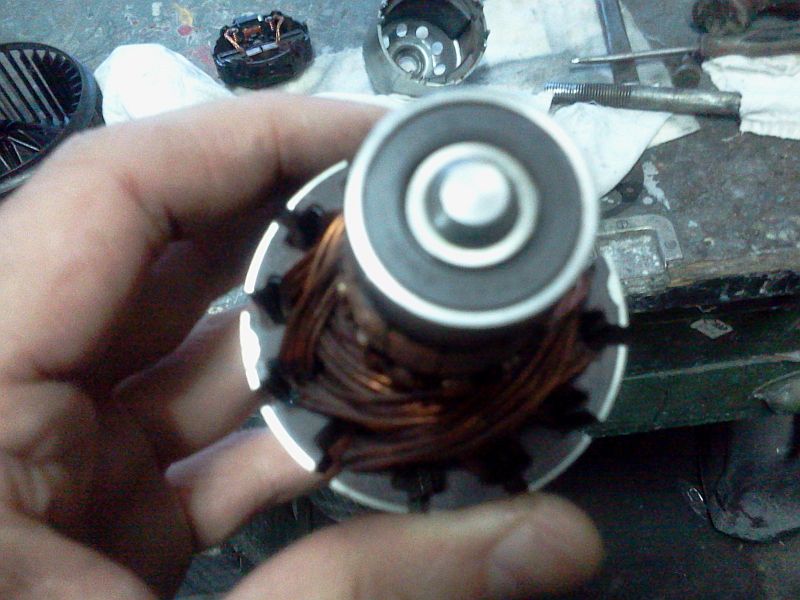

Re: Сверчок вентилятора печки
Сообщение ANVITOS » 01 мар 2012, 19:37

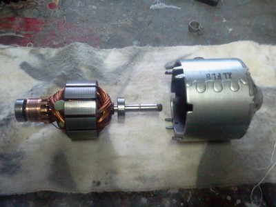

Если кого заинтересует, изложу поподробнее:
Извлекаем моторчик, по рекомендациям Константина (стр.6 этой темы). Далее

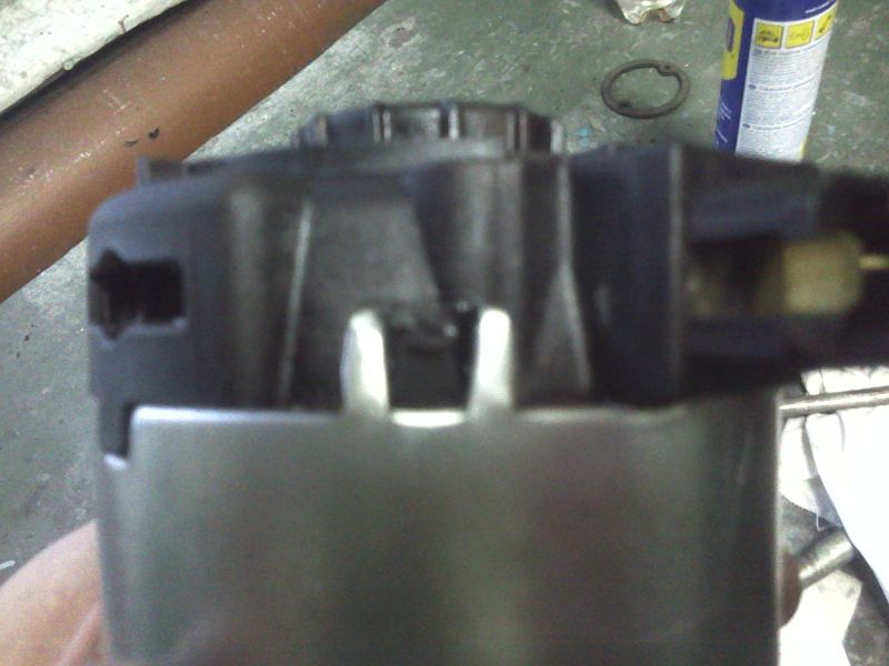

Разжимаем крепления в середине корпуса (4шт.). Металл мягкий, разжимается легко, легкими ударами молотка по затупленному зубилу. Примерно так. Обжимается обратно плоскогубцами.

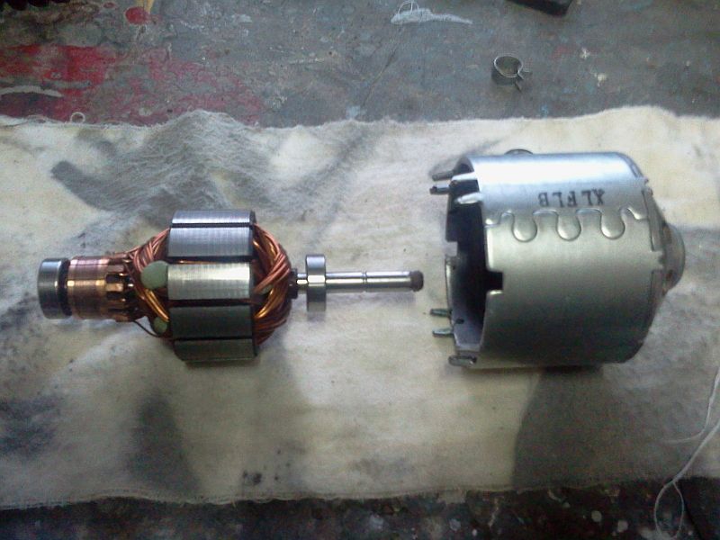

Расстыковываем мотор. Получаем верхнюю часть корпуса, ротор с подшипниками...

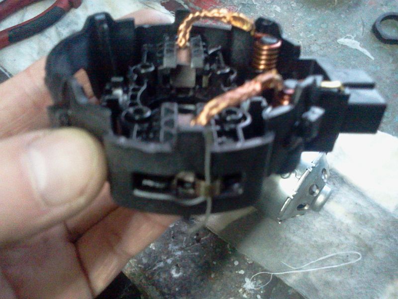

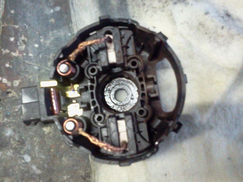

И нижнюю часть со щетками. Щетки вставлены в пазы, не вылетят и не выпадут. Расчленяйте смело...))) Деталь сильно загажена пылью, поэтому щетки фиксируются в разведенном положении. Вот так. Это поможет при сборке
Если решитесь как я, промыть деталь, то щетки фиксироваться не будут, их придется развести, с обратной стороны вылезут "ушки" пружин, их нужно будет законтрить проволочкой, перед установкой. Примерно так

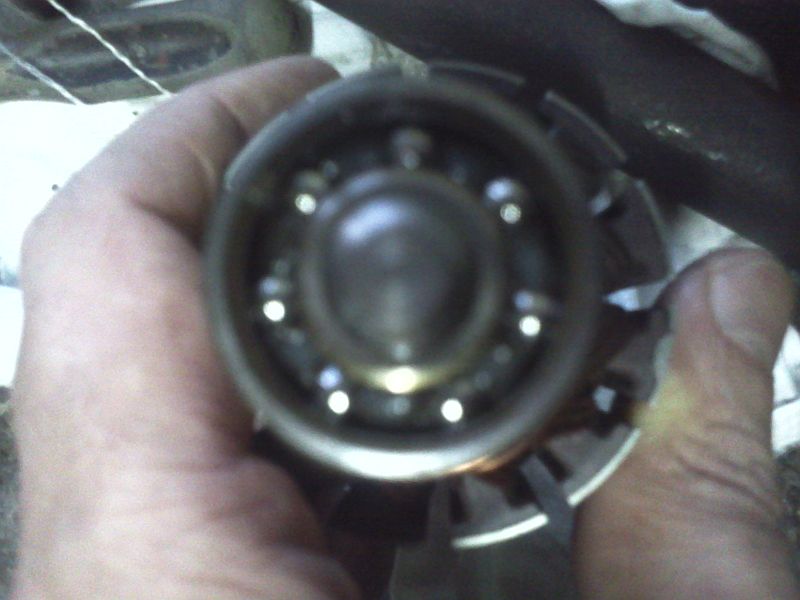

Вот он тот самый подшипник NMB 608D
Вскрываем пыльник (пардон за плохое качество снимков) убеждаемся что шарики сухие, отсюда и звук. Промываем от старой смазки. Смазываем. Собираем все в обратном порядке. Не забывая выдернуть контровку из-под пружин, или свести щетки отверткой, перед установкой в пластиковый корпус.
Как я писал ранее. Нижний подшипник у меня успел подразноситься, и шелестел даже не смотря на обильную смазку. Поэтому я купил два новых и поменял их. Снимать можно съемником. Но такого миниатюрного у меня не нашлось, поэтому как обычно - легким постукиванием на упоре. Сошли и зашли легко...
Ну вот как-то так :oops:
