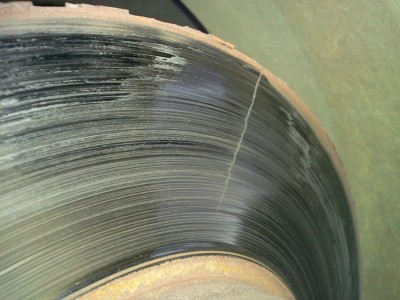

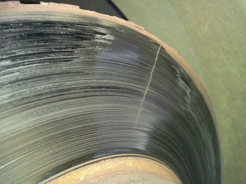

Сообщение Moleskin » 26 мар 2016, 22:27
А рывки при торможении на маленькой скорости или повыше? Машина стояла продолжительное время перед рывками?
У меня как то были рывки при торможении на малых скоростях, как оказалось треснул диск :o
