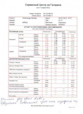

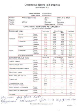

Сообщение lehn » 05 июл 2012, 20:27
только что заменил по гарантии передние амортизаторы -48000 пробег, дилер сделал развал. Дают распечатку развал/схождения, а там рекомендации — прикиньте "рекомендации" !!— Возможен повышенный износ шин передней оси и увод автомобиля влево, а в табличке красненькое, т.е по сути развал не сделан. Я, как так, не доделали, а мне "мол регулировке не подлежит, скорее всего, что- там еще и тд тп. У Вас шины изношены замените, тогда выставим. Но ведь по сути развал не сделан, а деньги 1100 сняли как за хорошую услугу. И шины изнашиваются дальше. Да еще руль в лево скривили.
Скажите реально развал на передней оси не регулируется?
Можно ли нормальный развал сделать при изношенных шинах?
Может здесь очередной гарантийный косяк выныривает, а мне голову мутят?
Как поступить?

Сообщение ANVITOS » 05 июл 2012, 22:38
Мое мнение и не только мое, но и многих более знающих людей - резину точит не развал (вспомните ТАТРУ, косолапый чешский самосвал), а именно схождение!
Расскажу свою историю.
Был недавно на ТО, тоже заказал сделать развал-схождение, был износ изнутри на заднем левом колесе. Всё ТО, от начала до конца, стоял рядом с мастером, наблюдал. Рядом со мной стоял мой старый, добрый знакомый, ныне зам. гендира салона по кадровой работе, тоже наблюдал за мастером (недружелюбным взглядом).
Мастер бздел, озирался на нас и делал свою работу на совесть. Дошли до развала-схождения, заднее левое (сточенное изнутри) было развернуто влево по схождению, из-за этого его и поело слегка. Развал на обоих задних не в норме - отрегулировали, кстати регулировкой развала на нашей машине можно полностью убрать "домик" вызванный просадкой пружин. А вот с передними сложнее, на них развал не регулируется, только схождение. :!:
У меня на левой стойке развал тоже не в норме, и ничего, резину не точит. Еле заметно машину тянет влево на прямом руле. И разворот влево, происходит более энергично (субъективно) и с чуть меньшим радиусом (замерял), чем вправо. Только и всего. Сайлентблоки слева все целые, аморт рабочий, видимо немного деформирован нижний рычаг. Кастер тоже никак не регулируется.
Я счел это бедой небольшой, по сему не загрузился и продолжаю спокойно ездить.
lehn
Александр, если точит резину надо еще раз проверить схождение на передке (наверно в другом месте с хорошей репутацией)
