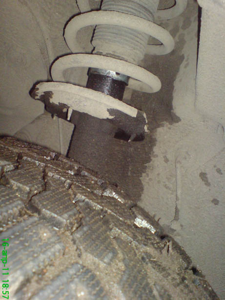

Demid писал(а):Народ вот когда так как на фотке - это считается что стойки "потеют"?
. Облито часть кузова, могли бы и поаккуратней.
innowi писал(а):Со стороны видно что маслом лили на стойку
