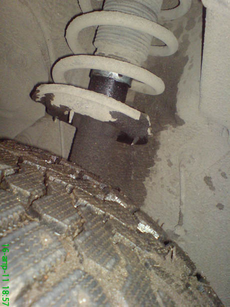

Народ вот когда так как на фотке - это считается что стойки "потеют" :crazy: ?

Demid писал(а):Народ вот когда так как на фотке - это считается что стойки "потеют" :crazy: ?
по-моему это только грязь:) у меня также:)

А чего же она не высыхает-то? Неделя уже как сухо, локер весь сухой, а эта грязь над и под тарелкой всё время мокрая?
Со стороны видно что маслом лили на стойку :D . Облито часть кузова, могли бы и поаккуратней. :x

innowi писал(а):Со стороны видно что маслом лили на стойку
А вот и не угадали. Мне чё заняться больше не чем, кроме как маслом брызгать на машину?
Я просто так на всякий случай заглянул туда и увидел это.... С другой стороны тоже самое. Хотя думал что всё работоспособно.
