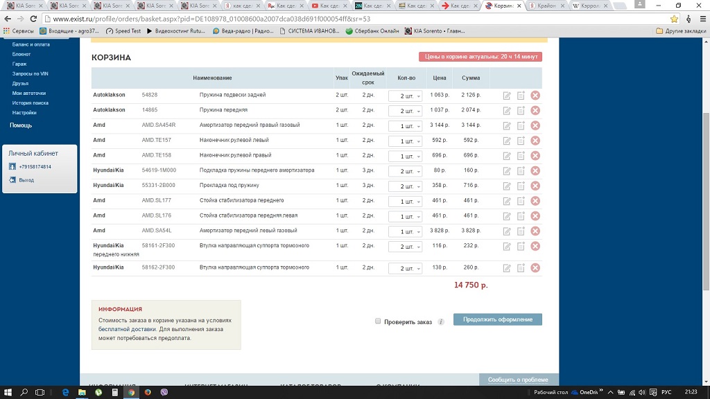

Сегодня сделал промер расстояния от середины колеса до края колесной арки крыла. Результат замеров при родных АМО и пружинах и пробеге в 265 тыс.км. таков: все по кругу в диапазоне 440-443 мм. Итого за 4,5 года эксплуатации машинка ПРИСЕЛА на 7-10мм. Считаю это хорошим результатом. При этом была замена только одного переднего правого АМО на самый дешевый, после двух жестких попаданий в ямы на пробеге в 235 тыс.км.
Вчера решился сделать заказ в Экзисте на пружины по кругу от АВТОКЛАКСОНА, и АМДшные амортизаторы на перед, так как правый передний ОД уже порекомендовали поменять. Но остальные-то все еще родные. Нигде и ничто не пробивает, кроме как задние иногда НАВЫЛЕТ, когда перелетаю лежачих полицейских.
Вот мой заказ в экзист с другими запчастями ПРОЗАПАС:
Возможно это кому-то поможет соориентироваться по номерам запчастей, пружин и АМО. 8)
