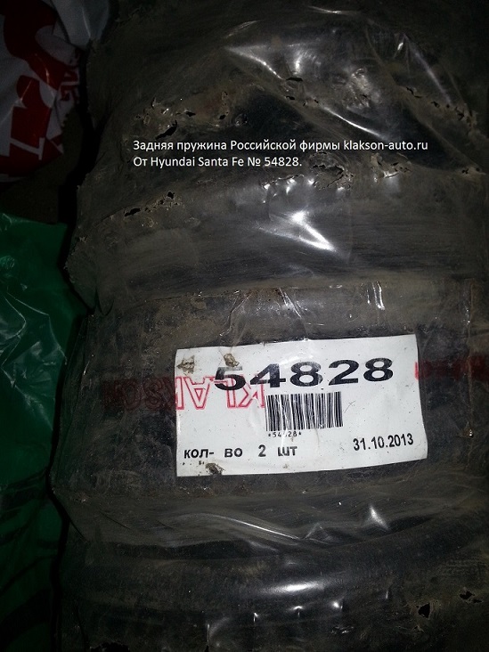

Всем Доброго Дня, поменял я наконец то задние пружины. Подобрал неожиданно ..... от Hyundai Sants Fe Российского производителя http://klakson-auto.ru/ № 54828 по цене 1200р. за штуку :D . Снял родную пружину и на авто рынк подбирать. Никто ничего не далает из именитых фирм. Клаксоновские один в один как штатные только виток потолще на 1,5мм. Итогом я доволен. Родные сели так что в расстояние между рычагом и отбойником не пролазили два пальца, это пустая машина. Расстояние от центра колеса до арки было 38см. стало 47см. Машинка приподнялась заметно.

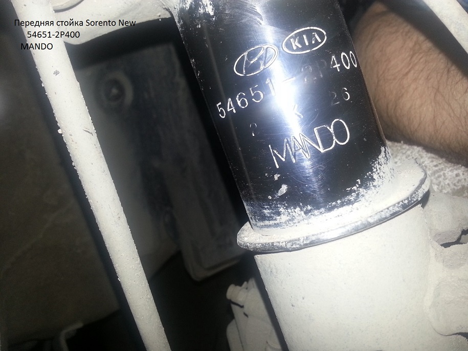

Номер передней стойки 54651-2P400 MANDO.

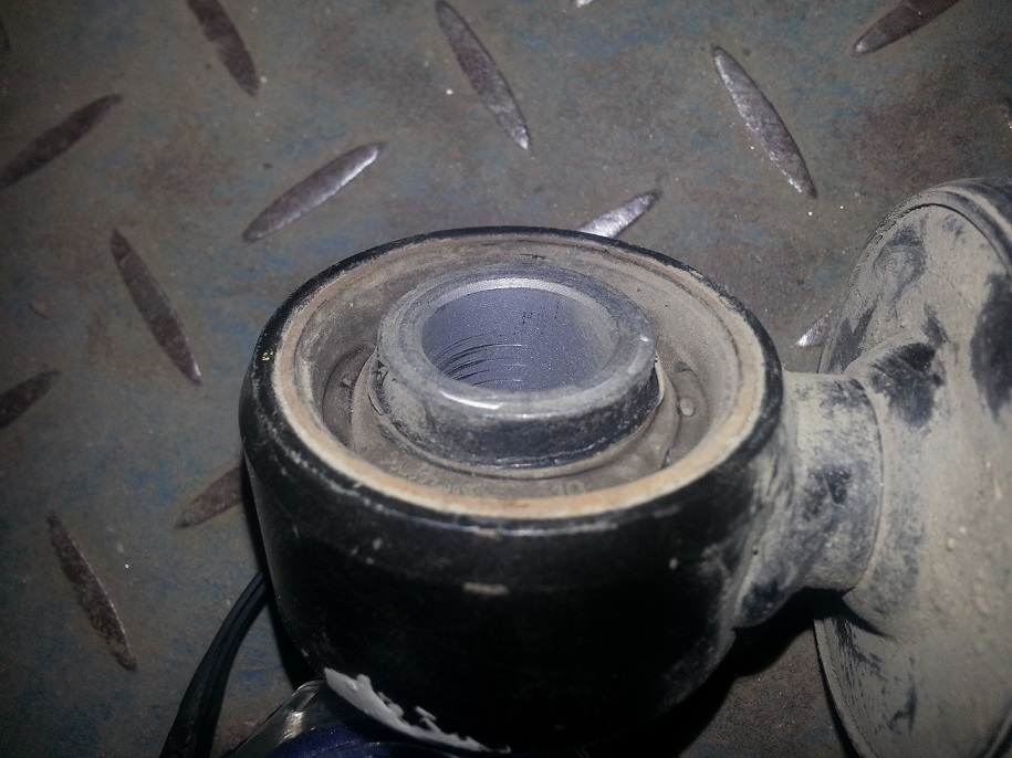

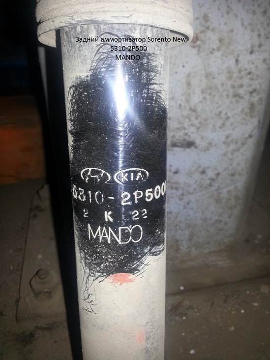

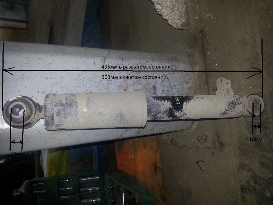

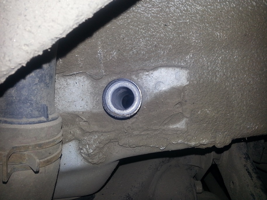

Номер заднего аммо. 55310-2P500 MANDO. Расстояние между центром крепежных отверстий в расжатом состоянии 435 мм. в сжатом 303 мм.
Диаметр посадочного снизу 16 мм. Вверху 18 мм. но там хитро крепится к кузову.
