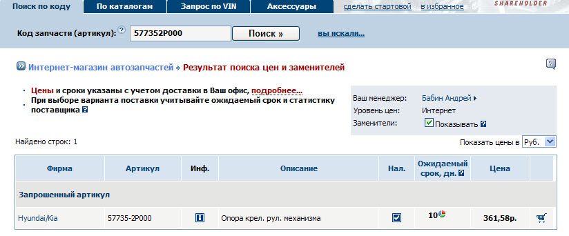

Сообщение Demid » 06 апр 2011, 09:06
Вот пробился, но не знаю новый это узел или старый

Re: Глухой стук в передней подвеске
Сообщение DUZER » 06 апр 2011, 09:19
А ну так то да а три FFF в конце где)))))
DUZER
Сообщения: 526
Зарегистрирован: 21 окт 2010, 07:24
Откуда: Ноябрьск
Доп. информация: Чипанутый Красный СОРИК
Озон, атомиум, оптимизатор топлива и в результате шикарная динамика
С ХеРами на KONIях.
Сообщение Demid » 06 апр 2011, 09:45
Фиг знает, но уже не первый раз с этими FFF сталкиваюсь. Думаю, что это просто какие -нибудь зарезервированные позиции кода. Собственно три нуля после "P", это тоже ни о чем. А м.б. длина этого кода в базе данных у КИА должна быть 13 символов и меньше база не хавает, вот и забивают недостающие символы этими FFF. На Екзисте в базе длина кода 10 символов, и отсутствие ФФФ думаю особого значения не имеет.
Сообщение DUZER » 06 апр 2011, 09:47
Век живи век учись, я не знал
Сообщение Demid » 06 апр 2011, 09:57
Ну на всякий случай этот момент надо уточнить, т.к. это тока мои размышления, на фоне некой своей причастности ко всяким таким штучкам :D
