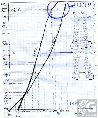

Высота передней моей пружнки 290 мм,высота оригинала 340, посадочное в стойку,между верхней чашкой и нижним упором,на стоковой стойке 250мм.Стоковую пружинку надо сжимать до 280мм что бы поставить в стойку и прикрутить верхнюю опору гайкой.Нашу пружинки достаточно поставить в стойку и верхнюю опору достаточно надавить руками,до выхода резьбы из опоры,главное что бы пазы на штоке совпали с пазами в верхней опоре.При таком малом сжатии нашей пружины,практически к нулю сведена установочная(паразитная) нагрузка ,на гидравлику амортика.В итоге получается идеальное сочетание: пружина держит авто на данной высоте.Вот тут есть график по геленам,по задним пружинкам,если от последней цифры вычитать предыдущую,то будет цифра паразитной,установочной нагрузки.Этот график можно присоеденить ко всем мировым пружинкам и на всех авто,токо с изменением цифр.
