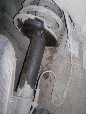

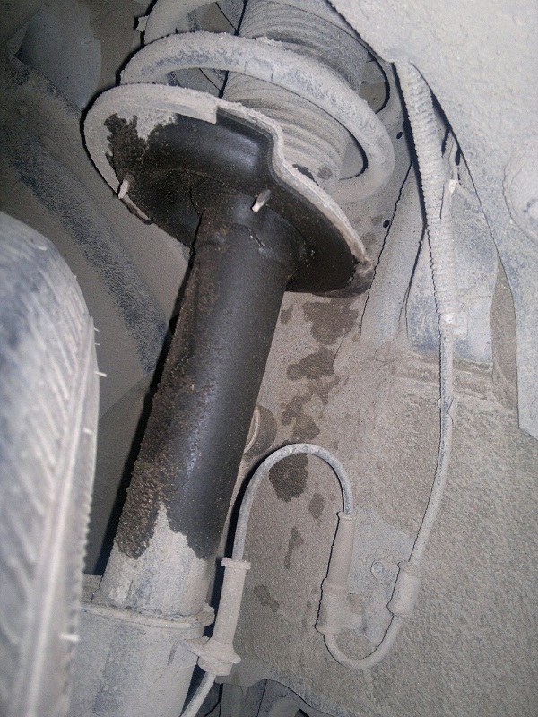

Ребят, скажите это приговор для амортизатора, или у дилера в сервисе еще могут отказать в замене и сказать "ездий так, еще нормально"?

AleksanderD писал(а):Ребят, скажите это приговор для амортизатора, или у дилера в сервисе еще могут отказать в замене и сказать "ездий так, еще нормально"?
Случай гарантийный. Моя правая стойка, вторая по счёту так "заплакала". Пробеги у каждой по 15000 км. Отмыл пока чисто, работает.

Сообщение evg016 » 23 апр 2013, 07:33
AleksanderD писал(а):AleksanderD
На предыдущей машине когда потекла стойка в ТТС поменяли без проблем.

Сообщение AleksanderD » 23 апр 2013, 08:47
evg016 писал(а): когда потекла стойка в ТТС поменяли без проблем.
Евгений, тебе парой меняли или только одну?
Мне инженер запчастей по телефону сказал, что по хорошему конечно надо менять парой, но что скажет инжэенер по гарантии - вопрос...

Сообщение evg016 » 23 апр 2013, 10:15
Одну Александр, они все понимают что нужно менять парой но...
