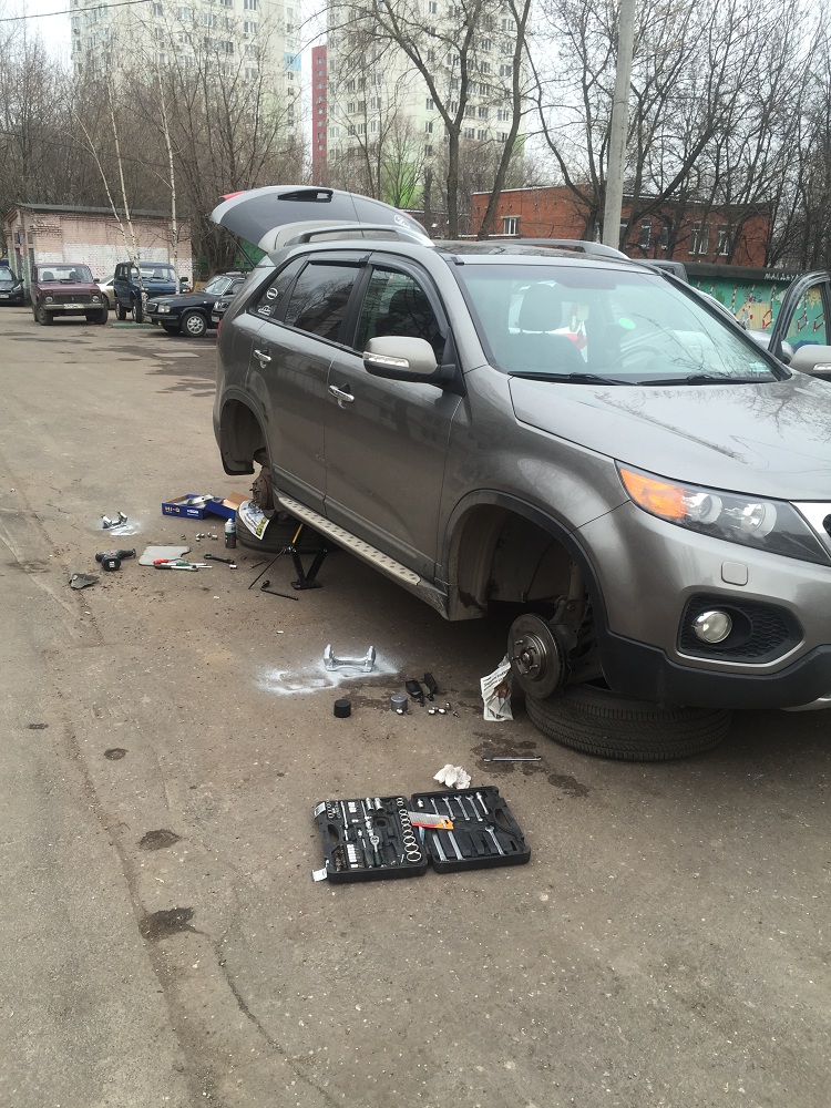

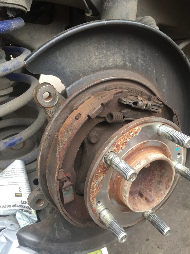

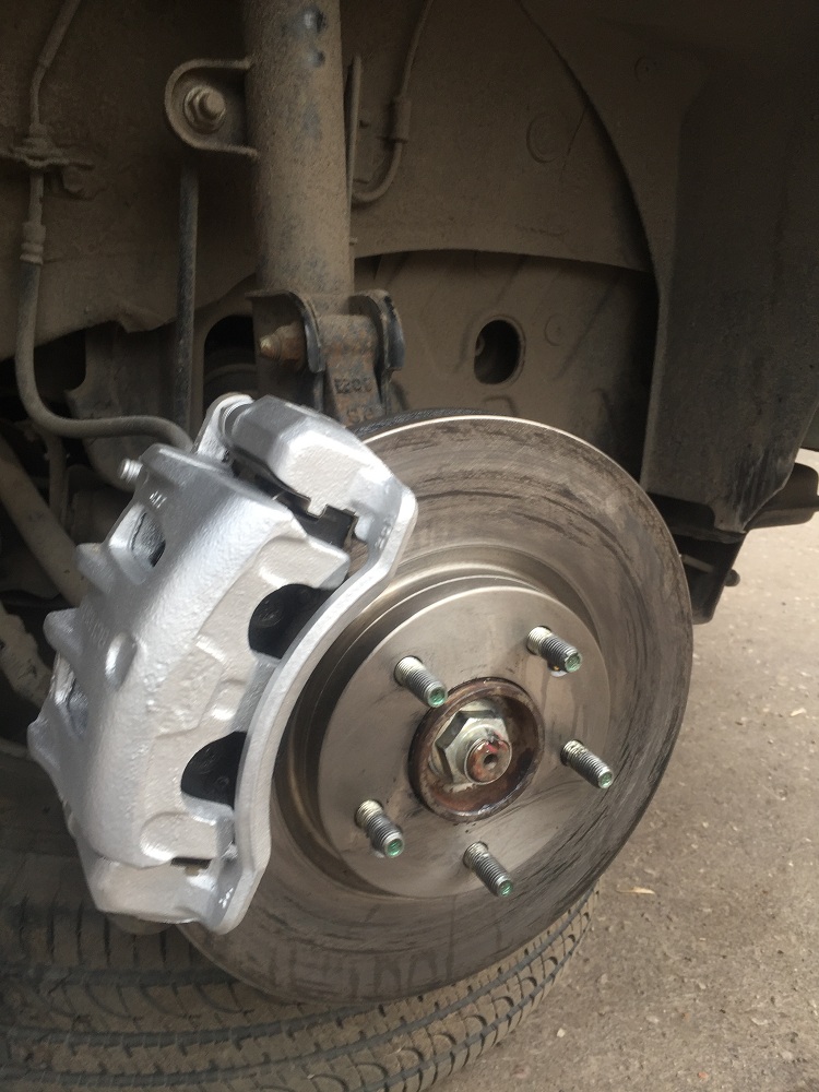

Сегодня поменял диски передние,покрасил супорта)!задние диски не удалось заменить так как после снятия диска возникла новвая проблема,колодки на ручник.я этого не предвидел,пришлось задние собирать обратно.немного фото

А размер тормозных дисков какой? Вдруг 30 см?

Не завидую тебе все на коленках делаешь. Да без гаража хреново. :o

Мне не в падлу ,мне интересно ковыряться в моей машине.

да 30 см.номер sd1055 !

купил колодки ручного(ножного) тормоза ориг номер 583052pA10 !Заказал через интернет у дилера оказалось норм цена 3000тр.!спросил у ОД скока поменять 5000т.р)) :D
