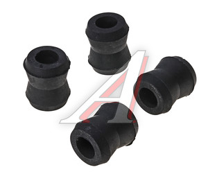

В субботу имплантировал KYB AGX от 90го Прадика. (№743041) (длинее нашего на 3см., но замеры (без пружины) показали, что это очень даже допустимо.)
Обрезал верхний шток, оставив около 5мм., отрезал наш сайлент, просверлил в нем отверстие на 10мм, одел на шток и прихватил сваркой.
Добыл втулку с нашего нижнего сайлента, путем вырезания/выжигания и зачистке наждачкой. Намылил и вбил в нижний сайлент каябы.
Поставил. !

А скажи какой внутренний размер сайлента у KYB AGX от 90го Прадика, и еще у Сорент 2,4 2013года подвеска такая же как и у вас.
Не помню., но втулка с нашего сайлента вошла очень плотно. (забивал молотком ))) ) Хотел было просто изъять наш сайлент и запрессовать его в AGX, (наружние диаметры 1 в 1) но, в каябе внутренняя часть уха сделана под конус к центру., т.к стоит не сайлент а резиновая втулка., втулка тоже под углом к центру сделана.

Стремно, что на 3см длиннее, как бы при хорошем пробое шток амммо в дно не уперся, как я понимаю обычно расчет такой, что при ударе в отбойник рычага у стокового аммо остается примерно 1 см запаса, а тут уже -2см, один пробой и аммо на выброс. Это не утверждение, но есть над чем задуматься. С нижним сайлентом мог ничего и не делать, точно также на аммо "Фенокс" две конусных раздельных резиновых втулки
как я понял тут одна цельная, но принцип тот же
и докупаются шайбы диаметром кажется 4,5см(чтоб резину хорошо прижало) и ставятся с двух сторон уха (кажется Виктор Ишимский описывал эту процедуру кагда Фены ставил)и не заморачиваешься с перепрессовкой как тут http://autorambler.ru/bz/remont/2106_running_gear_rearSusp_6/.
да., такая как на втором фото.
Мне было проще вбить туда втулку с нашего аморта. Да и это более правильнее. Диаметр + ширина втулки = сток. Ничего не разобьёт и не будет брякать.
