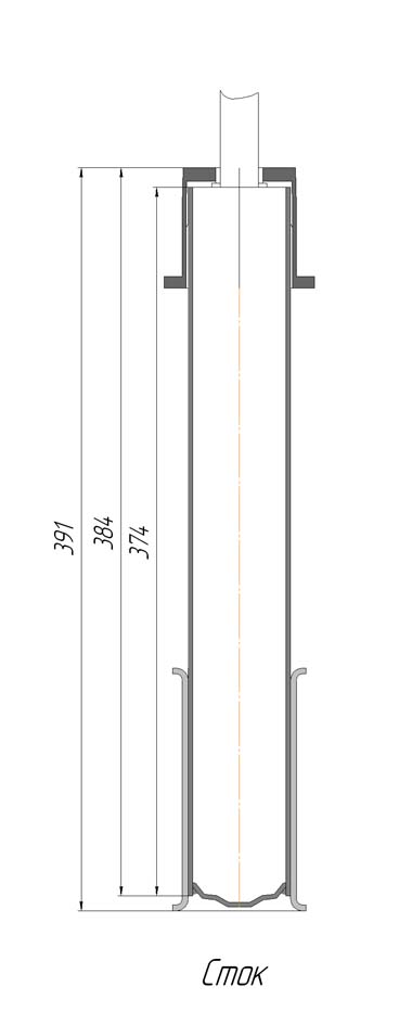

Янц Евгений писал(а):Нет, 374мм это размер стакана.
Что это значит, уточни пожалуйста ? По твоему сообщению я понял, что это размер, соответствующий длине от низа стойки до верха тела стойки, что соответствует 400 мм на верхнем чертеже . Если это не так, сообщи точный размер для ФЛ :!:

Для ясности:

Получается, что разница в длине самих корпусов стоек не 30 мм, а 10 мм .
Так как я поднимаю картридж на 13мм , подкладывая снизу шайбы, - получается, что при такой разнице втулку снизу приваривать - не надо .
Или я чего-то не понимаю :) :) ?

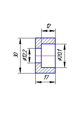

Vladsprings писал(а):получается, что при такой разнице втулку снизу приваривать - не надо .Или я чего-то не понимаю ?
Получается что при вживлении КОНИ ...1504 на FL без лифта, нужно приваривать нижнюю втулку. Получаем стойку на 6 мм выше.
Если собираемся лифтовать за счет пружин, снизу крепим картридж точно по инструкции к картриджам. Получаем стойку на 21 мм выше стоковой.

А-а-а-аааа, я понял в чем дело :idea: !!!
Корпус на ФЛ короче на 1 см ,чем на ХМ.
Чтобы на ХМ получить сток, я снизу сапога под картридж подкладывал 13мм.
По логике, и шток на ФЛ короче на 1 см.
Поэтому, и приходится утапливать низ картриджа на ФЛ .
Буду признателен , если дашь размеры нижней втулки - смогу их выточить, чтобы комплектовать желающим с картриджами.

Vladsprings писал(а):Буду признателен , если дашь размеры нижней втулки - смогу их выточить, чтобы комплектовать желающим с картриджами.
так вроде он и выложил в пункте №3 http://sorento.kia-club.ru/forum/viewtopic.php?f=196&t=32965&start=420#p1401137
Конечно.
