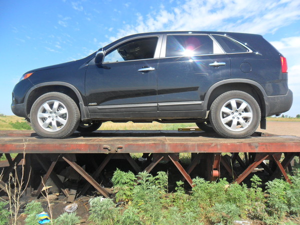

Slavik_74, красиво, культурно у Вас!
Вот общее фото. Изображение

Андрей, как тут сказать чтобы себя не обмануть. :) 1) пункт моего сообщения по важности перевешивает все кочки и ямы.
За гидравлику другой припев песни, со временем и её выправлю. Думаю пружины с пробегом немного умягчатся. Лиж бы больше усадку не дали.
В целом для меня и моей местности подходят! Владу стоит обратить внимание на высоту переда, низковат.
