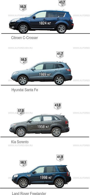

St.Paul писал(а):ну у тебя алюминий. 2.4 к примеру в комплектации премиум весит 1,8 тонны, когда мой дизель 2 тонны. вот она разница в 200 кг. 3,5 литра должен не больше чем на 100 весить, чем 2,4. тут даже 100 кг. может оказывать влияние на пружины.эти веса в качестве примера. зачастую все кто отписывается о отбоях и сильном завышении имеют комплектации люкс, престиж максимум. а это около 1650-1700 кг. веса. против даже моего престижа в 1,9 тонны.
Чтоб не гадать с весом, доверимся прецизионным весам Дмитровского автополигона где АР тестирует авто. №1-2010. Вот вес Соренто дизель 2,2 Premium.

с пустым баком? снаряженная масса по паспорту 2010 кг. и хоть убей мне фиолетово на эти тесты. что в ТТХ написано, то и правда
