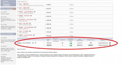

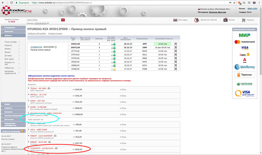

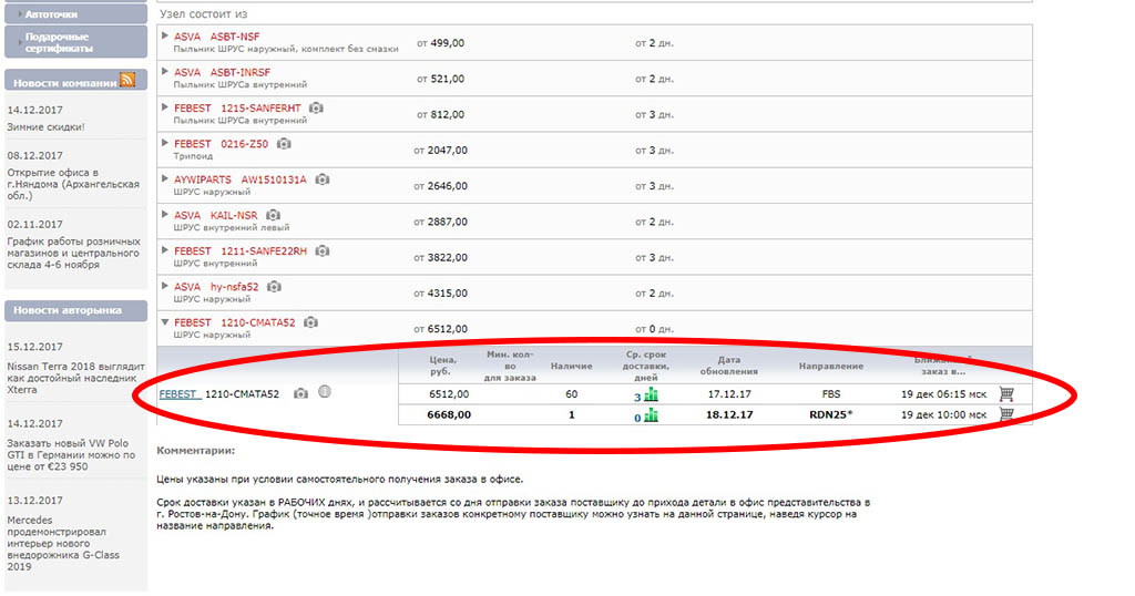

А внимательно смотрел????? Вот я нашёл.... Основной номер узла, и детали из которых он состоит...

слушай я недавно покупал внутреннюю гранату на задний привод... нашел не оригу (фебе) без проблем, а еще покопавшись 10 минут я нашел оригинальную гранату за 1400 ... ищите
есть внутренние и внешние гранаты отдельно... смотрите внимательней

syv писал(а):А внимательно смотрел????? Вот я нашёл
Но это на 1500 дороже чем я писал выше...
