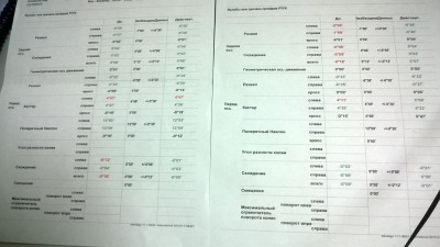

Виктор Ишимский писал(а):Виталь, что там думать видеть надо , смотри чтобы тебя третий раз не обманули
Вить, ты порой такие вещи говоришь, хоть стой, хоть падай ))) может у тебя до фейслифта так, не буду спорить, после отпуска выложу распечатки своих работ, а там было что делать, после наших дорог :)

Виктор Ишимский писал(а):по переду развал на наших не регулируется
Похоже ты прав, Вить! :wink:
Хоть до и после отличаются, но эт фигня же :)

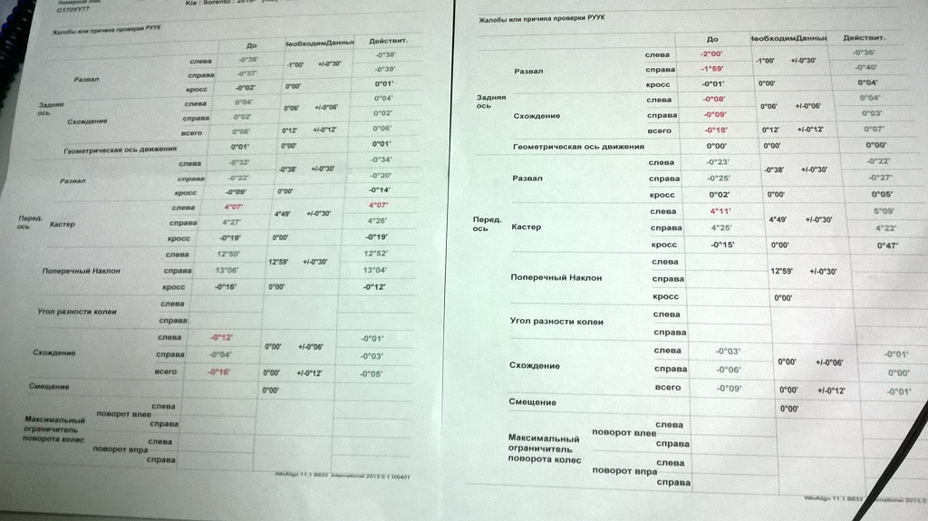

http://sorento.kia-club.ru/forum/viewtopic.php?f=196&t=24183&p=1202025&hilit=%D0%A0%D0%B0%D0%B7%D0%B2%D0%B0%D0%BB#p1202025 продолжу инфу в этой ветке.
Развал изменился после проставок 20мм над стойкой(на грани зеленой зоны, но хочется по идеальному- по рисочкам в ценрах), думаю Сорик на Эшерах так же меняет развал, взял ТС114, подходит и по диаметру и по длине, но еще не устанавливал(на фото примерил к старым стойкам), устанавливать буду по весне т.к. времени ваще нет, у нас они стоят 38 попугаев :D то есть евров.

proksimus11 писал(а):Ребят вы хоть напишите что эксцентрики регулирующие развал сзавода не ставят и это делают сами владельцы после влета в яму когда нарушен развал и приходится как-то так делать чтоб не тянуло и не жрало резину
Леша, а зачем писать что их не ставят с завода, если это и так понятно :D , и не только от ям развал уходит, но и от проставок(в моем случае на границе с зеленой зоной, кстати никуда не тянуло, но и граница меня не устраивала), читай внимательней :wink: кстати мастер когда их ставил, то до последнего сомневался, что будет результат, а когда начал регулировать, то прозрел от диапазона и точности(плавности) регулировки, сейчас все углы выставлены в идеальных метках. До этого он выходил из положения рассверливая овал в проушине если сильное отклонение, но регулировка при этом становится не выносимой, диапазон можно сметить в зеленую зону, но выставить точно по рискам не реально, теперь он снял размеры с болта и заказал токарю разные варианты под разные авто.
proksimus11 писал(а):Забыл напишите стомость этих болтов +установка и настройка
Заказывается через фирму H&R №ТС114(у нас на ноябрь 2014 было 38евр.), меняется мастером верхний болт на развал-схождении.

zxcvb71 писал(а):зашел на сайт -поиском не бьется
На нашем сайте подробностей то же нет, но раздел присутствует http://www.h-r.com.ua/triplec.html, перед заказом я нашел подробное описание болтов http://www.google.com.ua/url?url=http://www.h-r.com/includes/download.php%3Ffile%3D../bin/zusatz_gb/Triple_C.pdf&rct=j&q=&esrc=s&sa=U&ei=gCI6VczMIomcsgGGp4CIAg&ved=0CBMQFjAA&sig2=vtiKD8grWt7T7N2ilDam_Q&usg=AFQjCNGETNlDDRFIHKcNSppGf55Upzzy7A и сделал заказ со ссылкой на описание, менеджер сделал запрос в головной офис H&R, составил цену и никаких проблем :wink: Ты при запросе менеджеру, можешь использовать так же и эти фото, как пример.
