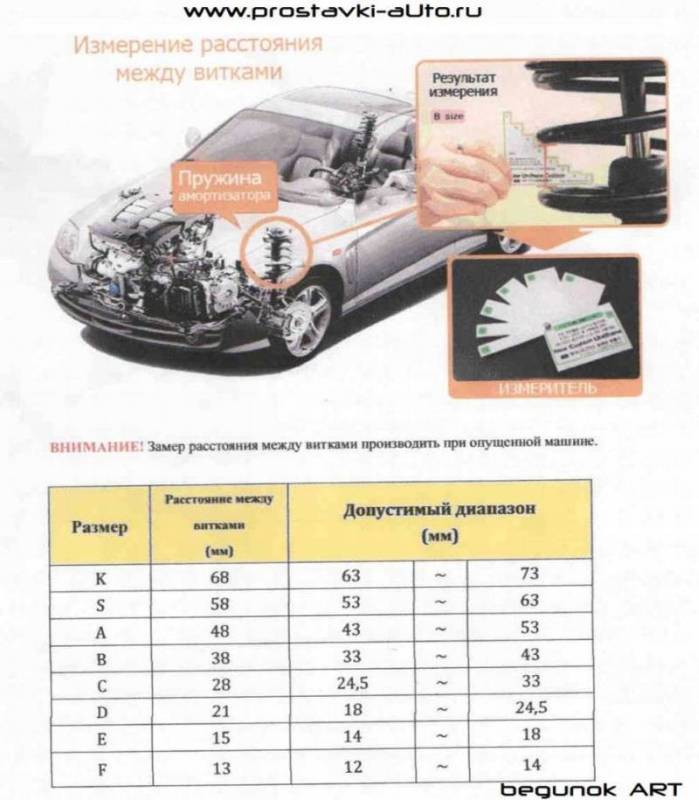

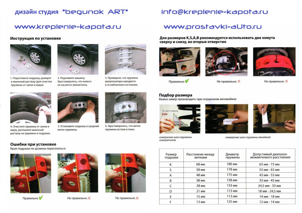

Kuzay- очень часто обращаются Сорентоводы, и почти всем В/В отдавал, очень редко А/В.....в этом размере нет смысла в принципе, Но если нужно поднять морду то пожалуйста, запас есть там для этого
Размеры ТТС межвитковых подушек
Инструкция по установке ТТС подушек

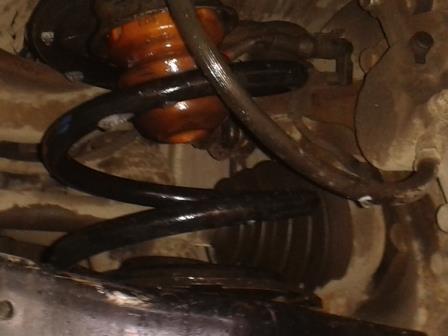

Ну вот и я поставил себе подушки TTC на Соренто 2013MY. Большая благодарность за подробную консультация и отправку в г.Иркутск Андрею с ником begunok. Поставил размер B-B перед и зад, задние пришлось подрезать каждую по 1сантиметру. Задок поднялся на 2 сантиметра.
По ощущениям подвеска стала сбитее, зад перестал раскачиваться и козлить, мелкие неровности перестал замечать вообще. На больших по привычке оттормаживаюсь :) , но можно и пободрее проходить, в том числе и полицейских. Неровности остаютсягде-то внизу. Вчера возил семью на салют (набилось 8 человек :D ), по растоянию 10 км. пробоев небыло, съездили довольно комфортно. Без подушек при такой загрузки зад содился на отбойники. Вообщем я доволен результатом :) .

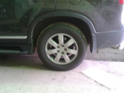

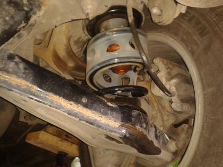

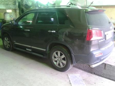

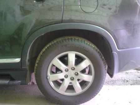

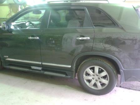

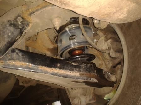

сегодня установил проставки ТТС на зад, размер А. в результате зад поднялся на 13мм, перед на 3мм. проехал пока 5-6 км, для пробы. по ощущения - зад стал камфортнее, как то мягче и тише, но с меньшей раскачкой в поворотах и съездов с полицейских, и это с учетом что машинка хоть немного, но стала выше. буду тестить дальше.
до. перед л-44,3 п-44,3
зад л-45,6 п-45,8
до
без ТТС в разжатом состоянии
с ТТС в разжатом состоянии
с ТТС в сжатом состоянии
после перед л-44,6 п-44,7
зад л-46,7 п-47,2
после
