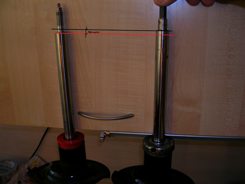

Предвижу следующий вопросbacs писал(а):Ребят, кто ставил передние КОНИ с Владпружинами.
 .В установке стоек на авто никаких сложностей возникнуть не должно - нужны будут новые пыльники с отбойниками, скорей всего, особенно если ездил с текущими стойками какое-то время, отбойники нахватали грязи и будут новый шток грызть не по-детски. Ну а пыльники штатные пластиковые, в мороз дубеют, и лучше их на резиновые наши Балаковские махнуть.
Я ставил отбойники от 2108, пыльник от 2110, когда устанавливал на прошлой неделе на Нью- американца.
Все встало идеально.
Ещё вопрос вскочит -как состояние твоих опорных подшипников стойки -если люфтят -может есть смысл их сразу же тоже докупить и заменить за одним.
Обратить внимание нужно на метки на верхней опоре -их видно в подкапотном, когда снимешь защитные резинки со стаканов стоек.
При сборе стойки следи, чтобы верхняя опора встала также, как раньше - метки зеленые на правой и левой опорах смотрят друг на друга.
Полезно поставить свою метку при разборке старой стойки.
Если будешь ставить новые опоры на новую стойку - вот это уже вопрос
