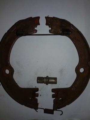

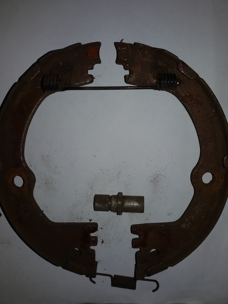

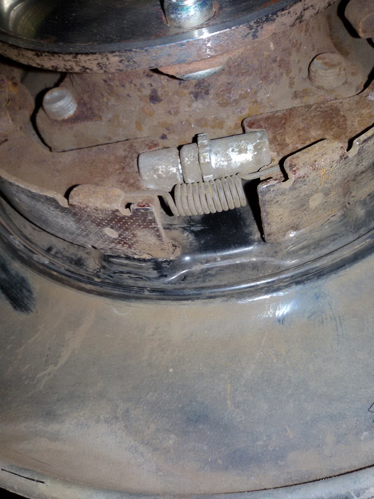

. Подумал и решил, что причина может быть в колодках, разобрал, от одной одни осколки, другая целая выпала. Вот думаю, что было-бы если-бы ехал 100 по трассе, или зимой по льду... Колесо по ощущению сильно заклинило, потом колодку сломало.
