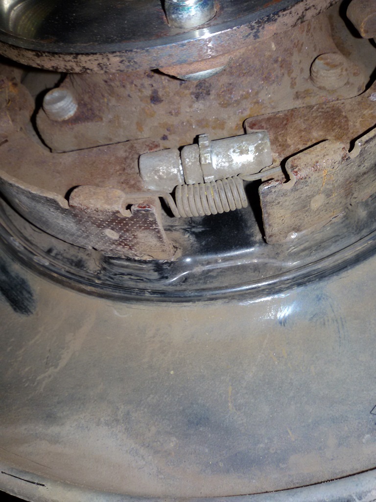

suvfan писал(а):После того, как у меня отклеились накладки во 2-й раз, я не стал покупать новые, а по старинке приклепал старые. Пока, 4 месяца и 8000км пробега полет нормальный.
Немного не понятно, приклепал старые наккладки, которые отклеились или подобрал новые от какой-то машины и приклепал? Если от другой машины, поделись от какой. По спецификации у них диаметр 190 мм и ширина 26.5 мм, кто ставил новые, подскажите толщину, по фото примерно 4 -5 мм? В принципе можно и правда подобрать и приклепать, решив проблемы наличия, цены и не соответствия со стоящими на машине.
Добавлено через 7 минут 38 секунд:
Снял барабан, колодок нет вообще, перед этим в движении почувствовал небольшой толчок и шуршание, видно колодка оторвалась и ее съело пока ехал домой километров 100. В барабане осколки от колодок. На другом колесе нормально, но износ есть, толщину новой не понять.

У меня такие колодки. Подскажите, NK 2735834 такие-же? Подойдут? Еще бьются оригинал 583052W00- в чем разница с 583052PA00?
Добавлено через 3 минуты 21 секунду:
1
Добавлено через 2 минуты 6 секунд:
Если толщина колодок 3 мм, то у меня износа почти не было, остатки моих колодок 2 мм. Видно просто отклеились и съело при движениии

Все это понятно, износа быть не должно, но я например несколько раз забывал ножник снять и на нем трогался и ехал :D . Вода конечно все равно проникает, по лужам ведь ездим, и по глубоким бывает. Колодки у многих отклеиваются и это факт.
Подскажите по делу: у меня колодки старого образца или нового? NK колодки подойдут или они без среднего выступа и надо к ним докупать регуляторы другие?

Как отвалятся сразу почувствуешь. Я ехал около 30 км/час, почувствовал небольшой удар и рывок, как будто на кирпич наехал, задок подпрыгнул. Потом все как обычно, никаких звуков. Через некоторое время опять то-же самое. Потом проехал 100 км и ничего, видно они уже обе отвалились и размолотило :D . Подумал и решил, что причина может быть в колодках, разобрал, от одной одни осколки, другая целая выпала. Вот думаю, что было-бы если-бы ехал 100 по трассе, или зимой по льду... Колесо по ощущению сильно заклинило, потом колодку сломало.
