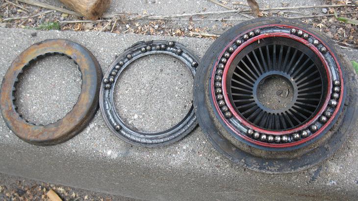

Добрый день! подскажите пжл. куда должна смотреть стрелка с опорной чашки (опорного подшипника)
Sorento XM, 2.4 (174 л/с), 4WD, AT , 2012г.
Виталий RK
Сообщения: 2
Зарегистрирован: 01 сен 2016, 14:44
Откуда: Казахстан
Re: Замена опорного подшипника
Сообщение andrey27a » 01 сен 2016, 20:20
Стрелка должна смотреть наружу, левая на левый борт, правая на правый борт(не вперед или назад). Если по-жизни встретиться опора с тремя стрелками, то установка: вперед-назад-и наружу (борт на который устанавливается).
Вот мое старое фото, опора ставится стрелкой наружу

andrey27a писал(а):Стрелка должна смотреть наружу, левая на левый борт, правая на правый борт(не вперед или назад). Если по-жизни встретиться опора с тремя стрелками, то установка: вперед-назад-и наружу (борт на который устанавливается).
http://s017.radikal.ru/i400/1309/59/cf8a85f3c40e.jpg
А она, опора, разве не симметричная, почему надо обязательно стрелкой наружу?
Сообщение andrey27a » 04 сен 2016, 20:54
Andryy
Она то симметричная (опора), но видимо какую-то роль играет положение штока, либо просто взят шаблон положения для того чтобы при ремонте ходовки со снятием стойки установить обратно в предыдущее положение потому как шток уже притерся в определенном положении, а иначе начнется новое притирание, увеличение зазора и интенсивное умирание.
