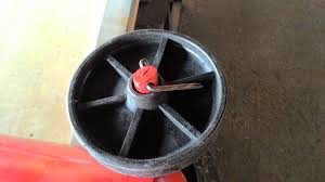

У меня на шплинтах, как на телеге! :DМожно вставить гвоздь и загнуть!
