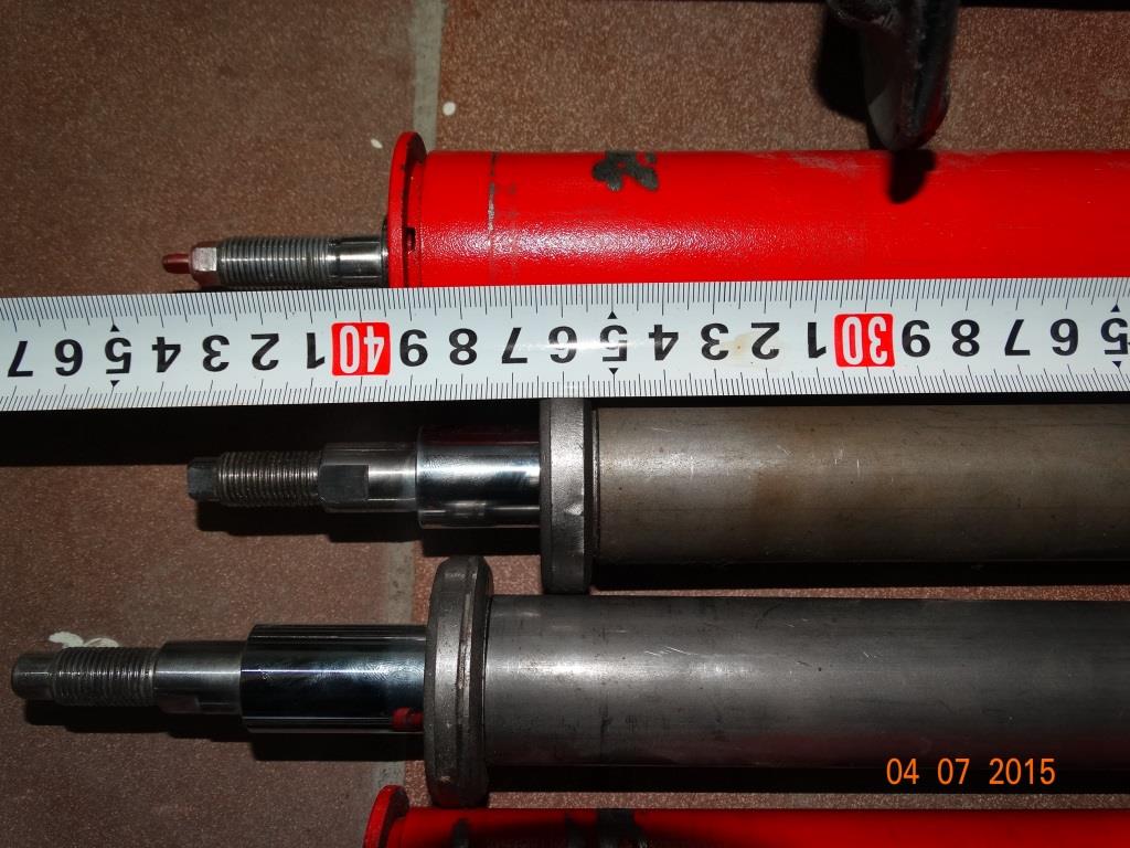

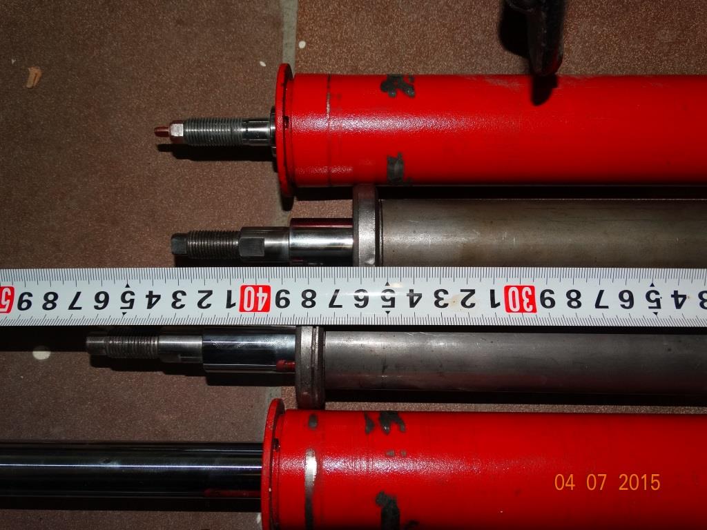

В разности длинн сапогов XM и FL и есть ошибка.
При вживлении картриджей я и столкнулся с тем что на FL не только чашка пружины ниже но и сам сапог на 2см.
Артур, это как оказалось не особеность казахской сборки! У всех FL они короче при сохранении длинны штока и его хода. Установилось благодаря Александру.
Почему у вас, Александр разница длинн сапогов указана в 1см когда на фото разница длинн вкладышей 2см?
Теперь посмотрим длины картриджа 1504 и стокового вкладыша FL.
Разница в длинне 3см и прибавьте еще втулку 2.5см которую вы ставили под картридж, получаем 5.5см, минус лифт 2,5=3см. Т.е. ход подвески на сжатие уменьшился на 3см и отбойник встречался с торцом вкладыша на 3см раньше. Усугубляется все тем, что на сжатие КОНИ легче стока.
При вживлении 1504 на своей FL я втулку приваривал снизу сапога (на моих схемах второй слева) чтобы как можно ниже опустить картридж потому как не лифтовал и все равно сапог увеличился на 8мм. Если лифтовать на 25мм, нужно установить картридж прямо на дно по инструкции к картриджам. Хотя и при моей установке можно поднять машину на 25мм, ведь сила на растяжение у КОНИ больше чем сток.

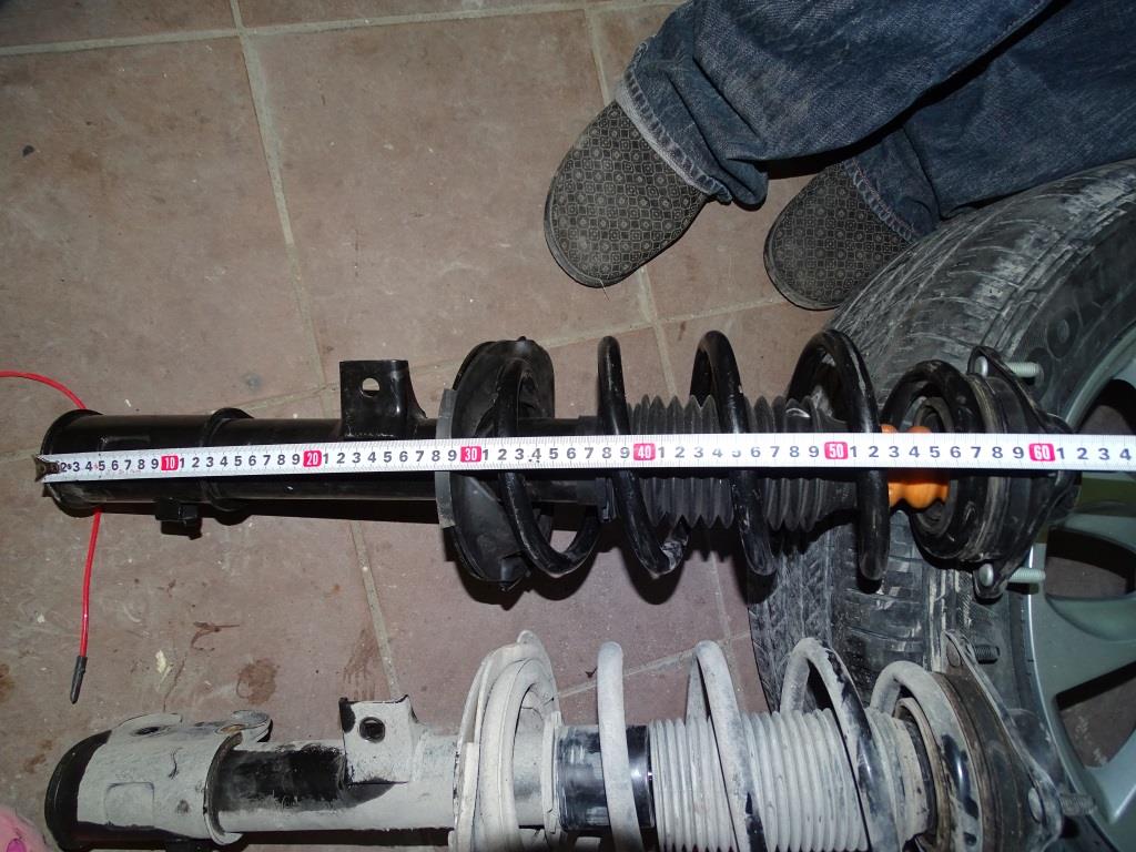

Я считаю по другому длина стойки сток 600 мм(в каком и как не находилась бы нижняя чашка( у нас 600мм)) ты сам пишешь

Янц Евгений писал(а):Разница в длинне 3см
обрати особое внимание не на длину гильза а на длину посадочного места опоры что 1504 что гильза ФЛ находятся на одном расстоянии 390мм, опора ниже этого места ни на одном ни на другом ниже не сядет :D :D по моему мнению надо исходить от посадочных мест а потом играться общей длиной :!: :!:

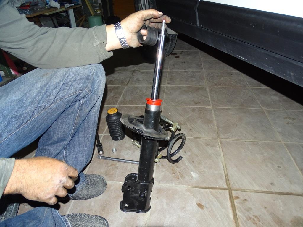

Aleks-23 писал(а):второе я очень зол заставил разобрать стойку фото прилагаю,
Во-о-от ! Спасибо за фотки .
Помимо того, что ты неправильно рассчитал высоту установки, вскочил ещё один вопрос.
Александр ! А как ты вообще картриджи вставляешь ?
На картриджах 1504 ниже верхней гайки на 2 см отчетливая риска от соприкосновения со втулкой или с корпусом сапога (не видел , как у тебя собрано) . Почему у тебя сапоги ФЛ не обрезанные ?

Vladsprings писал(а): ты неправильно рассчитал высоту установки
в чем она выражена? :oops: :cry: фото с размером 620мм ,втулки в низу нет
ну а здесь наверное разберёшься
1504 со штатной пружиной "Где и лег КОНЬ"

Aleks-23 писал(а):фото с размером 620мм ,втулки в низу нет
Александр ! Я же тебе все сказал уже. Видимо, ты не понял.
Объясняю подробно. На фото ясно видно, что твоя верхняя втулка чуть ниже верха картриджа. Это абсолютно неверно !!! В каждой коробке в картриджами лежит инструкция по установке. Там есть таблица, где указано , сколько должно быть отрезано от верха стойки, в которую внедряешь картридж. И при внедрении картриджа от другой авто если ставишь втулку переходную, то высота должно быть с учетом высоты втулки . Для 8641-1504 этот размер 4см, по-моему (нет этой инструкции под рукой ).
У тебя же около 2см . Это твоя ВТОРАЯ ошибка . А первая - высота установки картриджа в сапог , - тебе уже Евгений все с цифрами показал.
При грамотной установке - Кони ходят у людей и по 200 тыр, и более. Уже третий десяток комплектов втулок с картриджами 8641-1504 ставлю людям - ни одного нарекания.
Так что, ты, пожалуйста, прими факт на лицо.

Вы оба отталкиваетесь от длинны поршня который стоит в стойке и он короче на 2 см, а длинна раскрытой стойки осталась прежняя 600 мм
и длинна раскрытого картридж 8641-1504 составляет 600 мм,а причем здесь сколько обрезано сапога??? на что он влияет???

Не может она остаться прежней . Если внутренний патрон короче на 2 см - КАКИМ ОБРАЗОМ шток выдвинется НА ТУ ЖЕ ДЛИНУ, как необрезанный ? Он то ведь тоже короче на 2 см !!!
Ну ты открой глазки и посмотри на свой сапог . Чашка опущена на 2см . Одна и та же пружина будет стоять НИЖЕ на 2 см на этой стойке . Если поставить в эту стойку обычный патрон от ХМ с длиной стойки 600 мм, как ты намерял , при сжатии пружины виток к витку шток ударит об донный клапан. Поэтому патрон поставили тоже короче на 2 см. И вся стойка должна быть КОРОЧЕ на 2см . Это естественно ПРИ ВЫДВИНУТОМ ШТОКЕ .
ТЫ выложил фотки внутренних патронов стоковых стоек .Как ты не видишь ?
Как ты мерил, я не знаю . Оставляю на твоей совести. ФОТО Сравнения голых стоек ХМ и ХМ ФЛ я не увидел.
Ты утверждаешь одно, а фото, тобою же сделанные, говорят другое.
