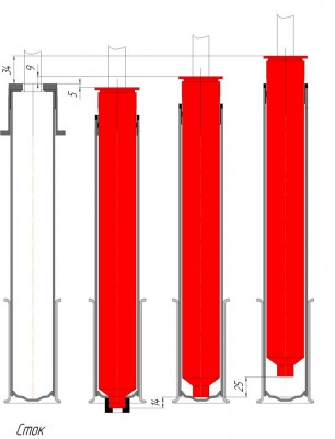

Сообщение Янц Евгений » 01 июл 2015, 07:22
Aleks-23 писал(а):что на ХМ что на ФЛ я ставил одну втулку 25 мм это для 1504 (в низ) так как длина картриджа 400 мм
Вот где собака порылась.

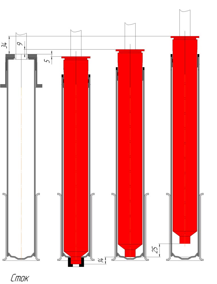

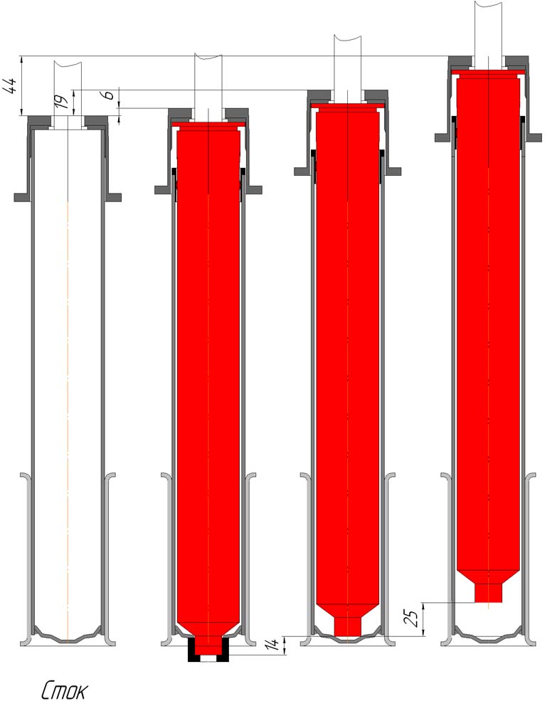

Приведу чертежи из которых видны все высоты относительно стока вставляя картридж 1504.
С установкой пластикового колпачка свеху.
Без колпачка.
Здесь мы видим - установив снизу втулку 25мм, высота стойки увеличивается на 44мм с колпачком и 34мм без него. А ведь лифт составлял 25мм.
Скорее всего имели место не отбои а пробои.
Тем более как говорит Артур - "Кони с правильной гидравликой". Т.е. на сжатие имеют меньшее сопротивление, на разжатие большее по сравнению со стоком.

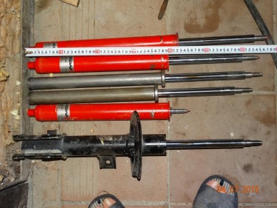

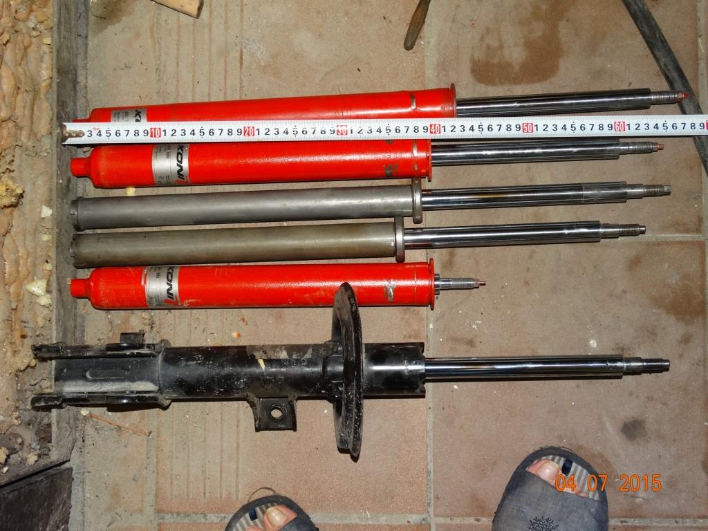

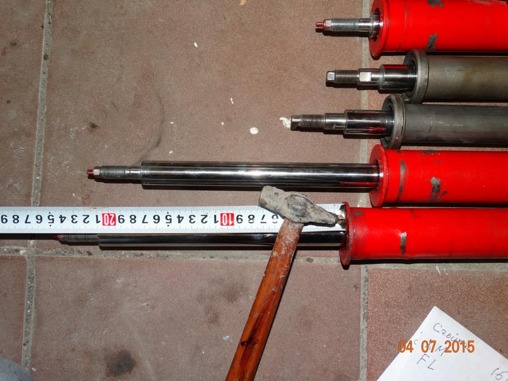

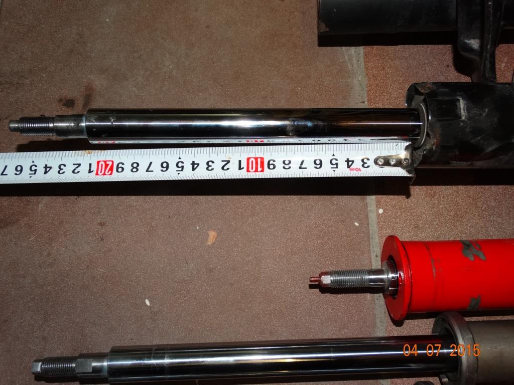

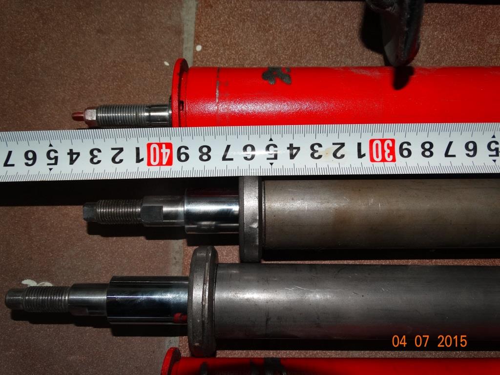

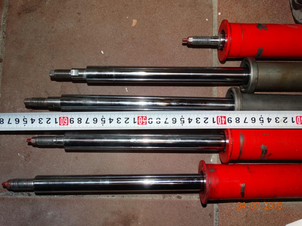

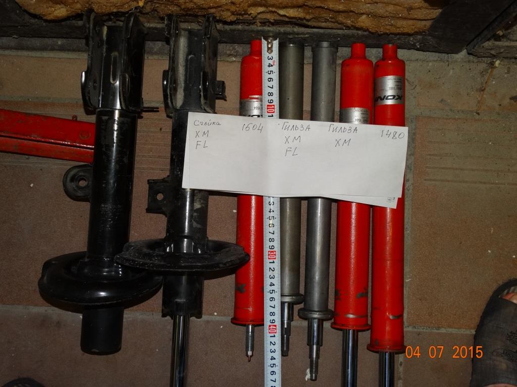

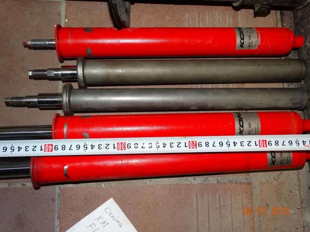

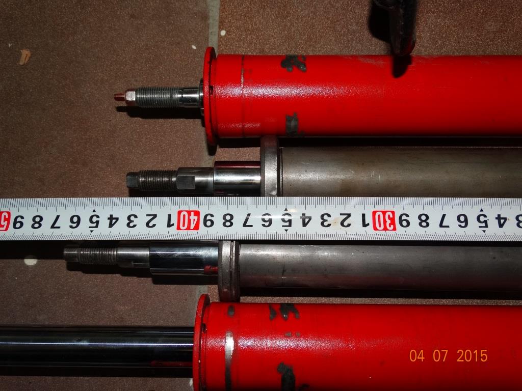

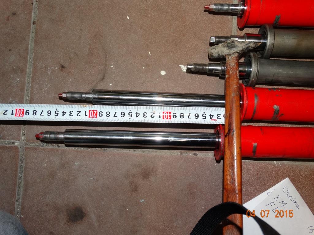

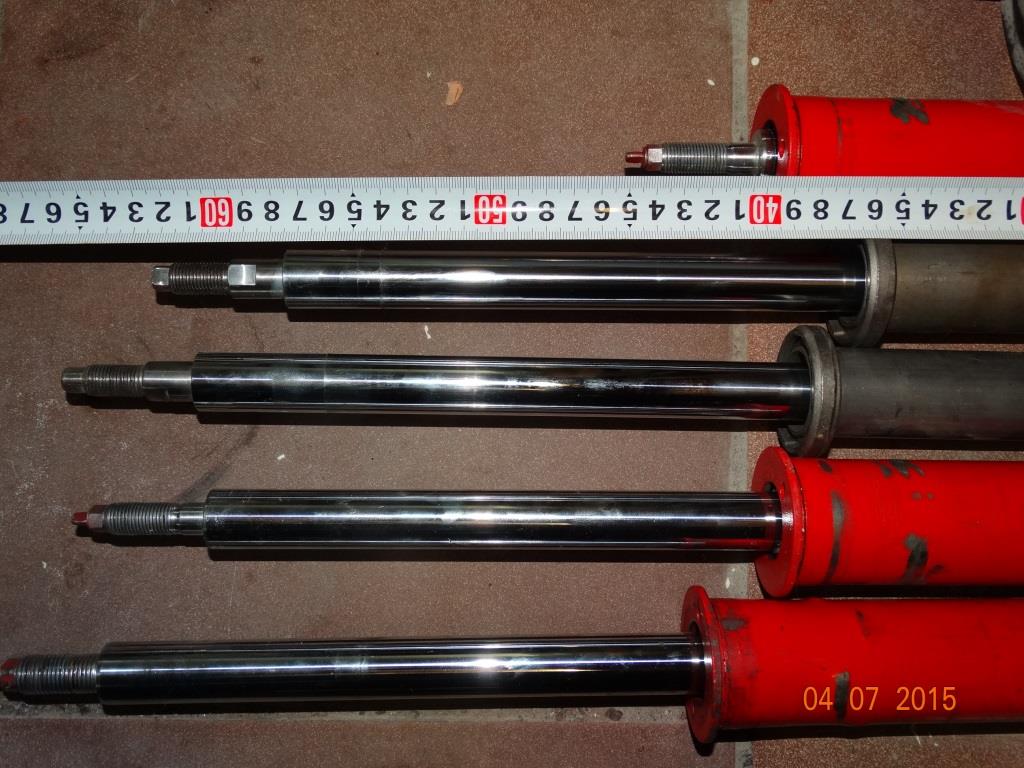

так в первую очередь объясни мне дураку старому :oops: :lol: как влияет схождение колес на автомобиле на работу амортизатора :ROFL: только не общими отмазками а с техническим уклоном и разъяснением что по чем %) =@

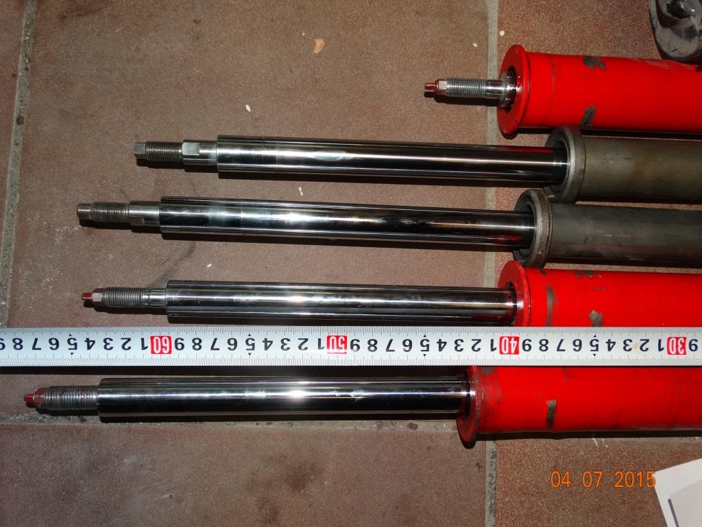

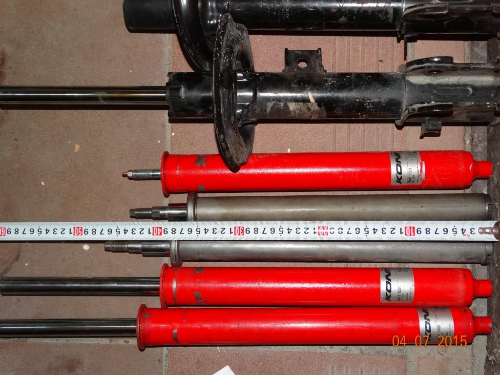

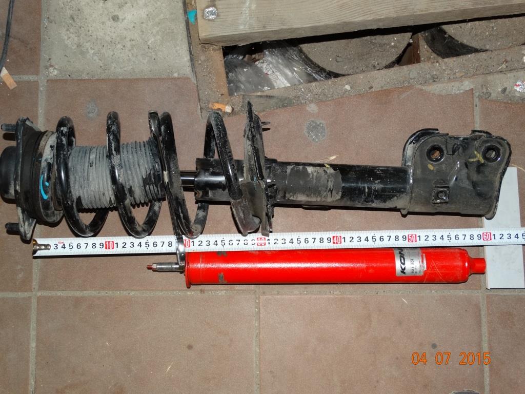

второе я очень зол :evil: :evil: :twisted: :twisted: заставил разобрать стойку :x :x фото прилагаю, заумного ни чего нет но для чего этот геморрой сделали КОРЕЙцы не пойму :oops: :oops: :cry: :cry: :
КОНИ 1504 L картр. 390 мм, дл.штока 205 мм, ход штока 200 мм, дл.общ. 600 мм
КОНИ 1480 дл.картр. 420 мм, дл.штока 210 мм, ход штока 205 мм, дл.общ. 630 мм
СТОЙКА ХМ дл.сапога 400 мм, дл.штока 200 мм, ход штока 180 мм, дл.общ. 600 мм
СТОЙКА ХМ ФЛ дл.сапога 390 мм, дл.штока 210 мм, ход штока 185 мм, дл.общ. 600 мм
А вот гильзы разные что они этим выиграли не пойму (только есть разница в жесткости стоек ХМ по жестче) может этот 1 см и дает жесткость??? :oops: :oops:
Добавлено через 11 минут 35 секунд:
продолжение
Добавлено через 6 минут 5 секунд:
продолжение
Стойка ХМ
