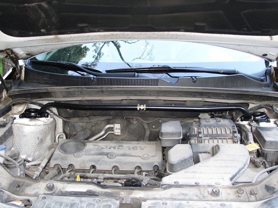

Re: Распорка передних стоек (опорных стаканов)
Сообщение Romires » 03 июл 2013, 05:26
Поставил наконец полигоновскую распорку. Каких-либо проблем с установкой не обнаружено, встала идеально. Дело это конечно субъективное, но по моим ощущениям эффект от установки заметный. Потраченых денег не жалею.
Сообщение benzin » 07 июл 2013, 22:35
поставил себе полигоновскую, доволен. подвеска стала упругой. Другой неожиданный эффект снижение шума, ушел гул как от удара по тазу резиновым молотком при проезде ЛП :D не жалею 50$.

Сообщение und1n » 08 июл 2013, 10:23
А регулировать её нужно как-то? Врятли она миллимметрв миллиметр будет по точкам крепления. Опять же что зависит от этой регулировки и как правильно это делать?
Сообщение Echelon » 08 июл 2013, 11:16
und1n писал(а):А регулировать её нужно как-то? Врятли она миллимметрв миллиметр будет по точкам крепления. Опять же что зависит от этой регулировки и как правильно это делать?
Имхо просто ставится на пустой не нагруженный автомобиль, расположенный на горизонтальной площадке. Когда геометрия кузова (и передка в частности) должна соответствовать начальной заводской.
Сообщение Bryton » 08 июл 2013, 12:49
Echelon
А гайку крутим на распор, если я правильно понимаю.....
Сообщение und1n » 08 июл 2013, 13:17
В том-то и дело, я понимаю что там ничего не крутим, а то там можно накрутить до нарушения сход-развала...
По этому я и отношусь к растяжке с регулировкой с подозрением. В идеале её нужно устанавливать на стенде в процессе выставления сход-развала. У меня на цивике стояла на подобе той с которой начинается данный пост, и был результат и регулировать ничего не нужно, всё четко постоковому расстоянию от стойки до стойки. А в данном случае болшое сомнение во первых в жесткости, во вторых в долговечности, после определенного времени распорка с регулировкой по середине либо собьется либо начнет играть, это мое мнение.
Тем более масса машины какая, чтобы удерживать угол при подобной массе никак не резьбовое соединение должно быть по середине. Распорка подобного диаметра с регулировкой на девятки ставят которые 800 кг весят и напряжения не те.
Вот посмотрите принцип работы распорок
http://www.nismo-club.ru/forum/index.ph ... pic=133552
Все брендовые распокри делаются без регулировок, иначе теряется смысл в них, не будет жесткости. Если регулировка есть, то думаю за такой распоркой нужен глаз да глаз и тачку каждую десять тыщ на сход -развал пригонять и совместно с регулировкой колес настраивать и распокрой в том числе. Мне кажется это не серьезно. Я нее спорю, я рассуждаю, поймите меня правильно.
