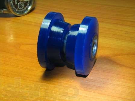

Саленблоки 2 шт.стабилизатора 2141 полиуретановые
Саленблоки 2 шт.

syv писал(а):Саленблоки 2 шт.стабилизатора 2141 полиуретановые
Ох и сомневаюсь я в них(2141), нагрузки при попадании в яму(условно) и весь вес передка с инерцией удара допустим до отбойника и полиуретан просто расплющит и раздавит , тут нужна тугая резина подобная как в опоре.

paaltel писал(а):Ох и сомневаюсь я в них(2141)
Ты их пощупай. На вид и по габаритам не уступят резинкам штатной опоры, даже мощней будут. Я даже подумал, что это даже с избытком. :)
