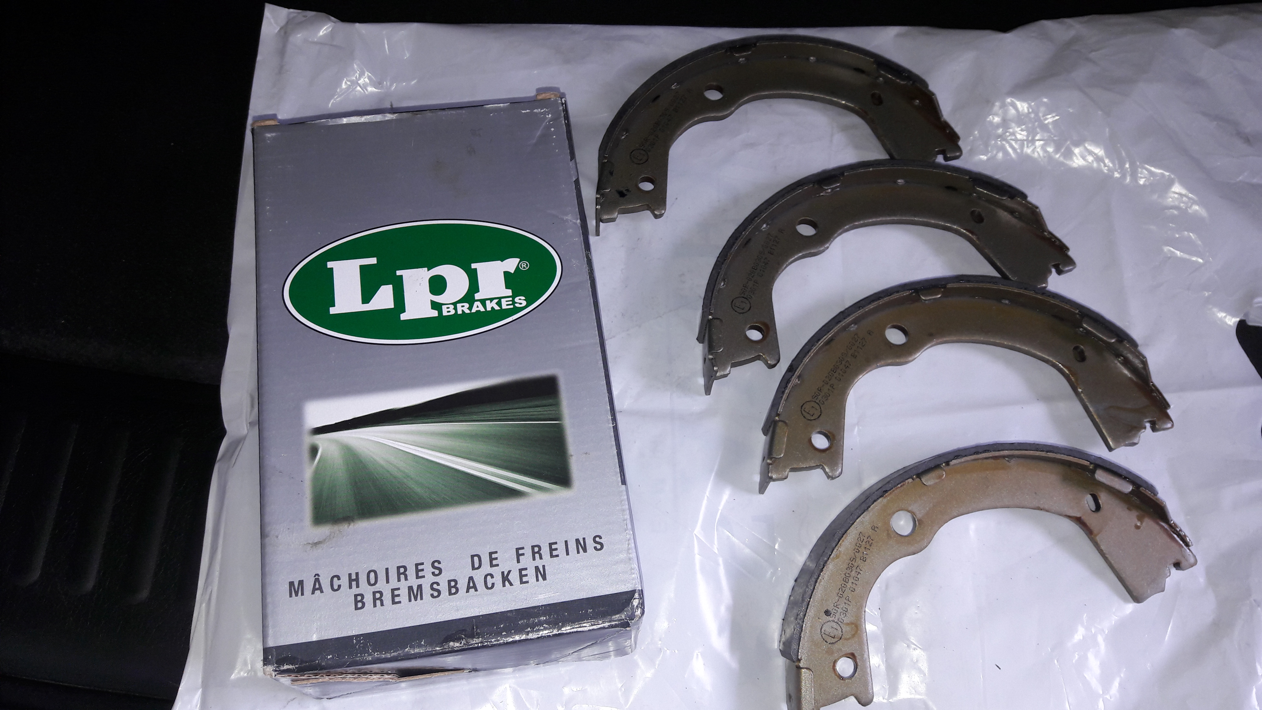

Я наоборот, посмотрев, как в родных накладки чисто условно прихвачены несколькими кляксами клея, вариант с родными даже не рассматривал.
Поставил LPR:
Никакого гемора, встали, как штатные. На вид внушают больше доверия, клей проступает по всему периметру накладки (даже на фото можно разглядеть).
По цене втрое интереснее родных. Рекомендую.

Нуууу если ты не замтил :wink: , то у нас разные колодки, твои видимо 58305-2PA00, и аналогов на твой номер дофига, а у меня 58305-2PA10 и аналогов почти нет, а те что предлагают и то не факт что подходят потому как в каталогах путаница и все скинуто в кучу, сравнительное фото выложено выше по дате выпуска (в моих 22.11.2010-20.09.2012 присутствует пенёк который держит регулировочный винт, в твоих 01.09.2009-22.11.2010 пенька нет и винт другой), некогда мне было замарачиваться с родными регулировочными винтами протачивая в них пазы под другие колодки(как делают некоторые умельцы), тем более что в тормозах именно такой колхоз с проточкой считаю рискованным (на сколько надежно винт будет держаться и не выпадет ли он при ухабах, одному Богу известно, ну а если выпадет, то последствия на скорости не предсказуемы, я то свое отжил это понятно, а жена с ребенком в чем виновата? :D ), а заказывать другие регулировочные винты 58253-3E000 под колодки выпуска до 22.11.2010 по космической цене и которые придут минимум через две недели как-то не комильфо. Вот и пришлось в срочном порядке брать оригинал, экзист выдал только один аналог NK 2735834, мало того что доставка 12 дней, так еще не факт что подойдут, так как ни чертежа ни фото нигде нет.

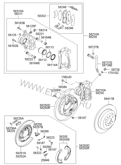

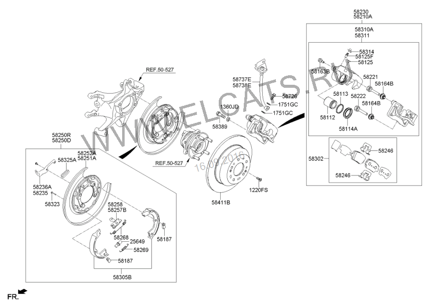

Всем привет! Вчера похоже и у меня сорвало накладку на колодке левого барабана( заклинило левое заднее колесо). Подскажите поточнее - получается у меня на СОРЕНТЕ 2011 г.в. судя по EXISTовскому каталогу колодки стоят 58305В - 2 РА10.? Вложил картинку с каталога -на ней, как я понимаю, колодка верхтормашками показана. и она там "трехзубая" ( под механизм ее привода тросом и под ним распорка стоит).Правильно? Значит мне нужно покупать "трехзубую" колодку
Добавлено через 6 минут 54 секунды:
А вот картинка с ЭКЗИСТА какого-то другого СОРЕНТО ХМ и на ней изображена как я понимаю именно моя колодка - трехзубая(т.е. с выступом )
Добавлено через 4 минуты 5 секунд:
Картинки перепутались местами. Моя правильная колодка с буквой "В" ? На верхней картинке.

Читай посты выше, и смотри какая дата выпуска твоего авто, будет меньше пустых вопросов. Все картинки имеют только общий вид(форму) и с оригинальной формой не имеют ничего общего.
