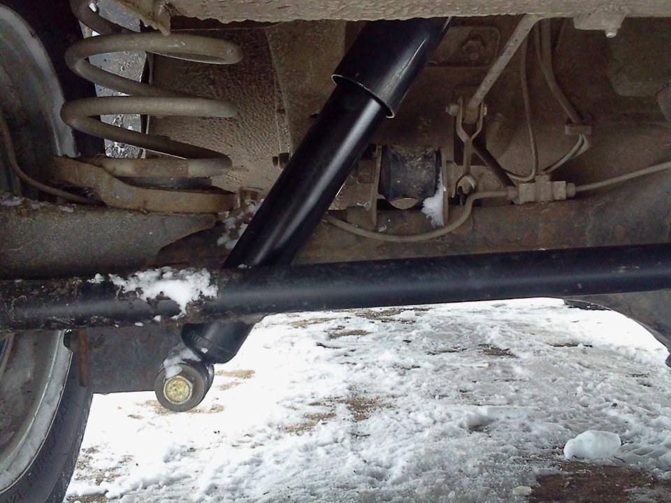

Сообщение B/N_35rus » 19 апр 2021, 20:08
Всем доброго времени суток! Не знаю, по теме или нет, но....
Три дня назад менял резину. Пока были сняты задние колеса, ходил/курил вокруг да около))) Обратил внимание, что задние амортизаторы крепятся не вертикально, как на предыдущих моих машинах (КИА Спортейдж 2008 во втором кузове, Рено Флюенс 2012, Тигуан 2014, ССанг Йонг Актион Нью), а под углом к вертикали. Своего Соренто взял в октябре 2020. Первое впечатление от поездок - на задней оси колеса жестко приварены к кузову. Каждый провал/порожек на дороге=бедная попа пассажиров и мои ухи/нервы(((( В связи с вышеизложенным... Нет ли мыслей, что все эти удары в ж..опу от не от некорректной работы пружин и амртизаторов, а от "кривой" нагрузки на амортизатор? Пружина вверх, амортизатор вверх и под углом назад ( при наезде на кочку) Колесо с пружиной вниз, аморт вниз под углом на разрыв. как-то так в моем представлении... Т.е. Амортизатор работает не просто вверх-вниз, а еще и под углом.
Только тапками меня не закидывайте)))

Сообщение Пилот410 » 22 апр 2021, 18:18
eval писал(а):можно в двух словах для новичка, в чем разница между подвесками XM и FL?
Инженерная мысль покинула собакоедов на XM, накосячили , на FL пытались исправить, подлечить малой кровью , но только на Прайме сделали подвеску «по уму», но его что- то уже не видно в салонах
Добавлено через 9 минут 33 секунды:
B/N_35rus писал(а):Т.е. Амортизатор работает не просто вверх-вниз, а еще и под углом.
Да, амморты работают еще и на излом, но спасает короткий ход и сайленты компенсируют всю «перпендикулярность» к описываемой колесом окружности.
Я лечил заднюю прдвеску заменой пружин от 7- ми местной Санты, они более родные по размерам ,чем те , что ставят на конвейере и прокачкой родных аммортов, все работает в пределах нормы.

Сообщение syv » 22 апр 2021, 21:53
Пилот410 писал(а):Да, амморты работают еще и на излом, но спасает короткий ход и сайленты компенсируют всю «перпендикулярность» к описываемой колесом окружности.
А здесь не на излом? "Жига классика" десятки лет этому конструктиву и ход большой и работает же без замечаний..

Re: Улучшение комфорта подвески
Сообщение Пилот410 » 23 апр 2021, 14:05
Да , здесь все нормально ,крепление амморта описывает дугу , сайлент работает на скручивание , на XM и FL крепления развернуты на 90 градусов по сравнению с классикой и внизу и вверху , сравнение чутка некорректное ,на Прайме уже закрепили в рычаге , и повернули , как должно быть, по конструктиву , как на Спортаже-3 , где претензий к подвеске не было
