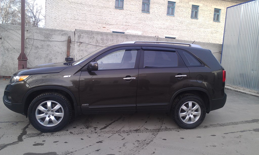

Сообщение Igorexa » 10 апр 2013, 09:59
Вот так получилось с 48,5 см. Я думаю что нормально. Не сильно зад задрался.
