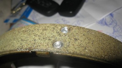

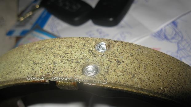

Прихожу к такому выводу, что не стоит дожидаться "часа х", а проклепать при первом удобном случае. Скоро предстоит замена задн.кол. вот и совмещу, и молодость заодно вспомню :D

мих.владимирович писал(а):а проклепать при первом удобном случае.
А куда шляпку от заклепки прятать? Толщина накладки 2мм.

Сообщение мих.владимирович » 13 июн 2016, 11:27
пошёл померил - потай на заклёпке 1мм. Ещё как вариант ( если их ногтём можно отколупнуть) приклеить эпоксидным клеем ( проверено). Но это же не "рабочие" тормоза -риска никакого! Даже если заклёпка будет торчать на 0,25мм она же аллюминивая...

Сообщение ...Михалыч! » 17 июн 2016, 07:40
Алексей Омск
нормально там получается(в 3 мм)... и шляпка заклёпки прячется , только после сверла на 120гр ,надо подравнять сверлом для жести...

Re: Ножной стояночный тормоз
Сообщение syv » 30 июн 2016, 21:32
мих.владимирович писал(а):Прихожу к такому выводу, что не стоит дожидаться "часа х", а проклепать при первом удобном случае. Скоро предстоит замена задн.кол. вот и совмещу, и молодость заодно вспомню
Машина 2011 г.в. Покурив ветку "Ножной стояночный тормоз", изучил страшилки про колодки тормоза, заказал комплект колодок. Вчера проклепал новые колодки заклёпками на 3 мм. Сегодня решился заменить или оставить стоковые. Снял правый диск и... ОО.. :shock: . Две накладки феродо просто лежат на колодках (отклеились). Как вовремя я залез сюда :shock: . На левом диске не отклеились, но заменил на проклёпанные. :D Правильно, обязательно: " не стоит дожидаться "часа х", а проклепать при первом удобном случае."
