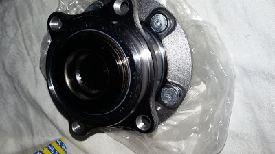

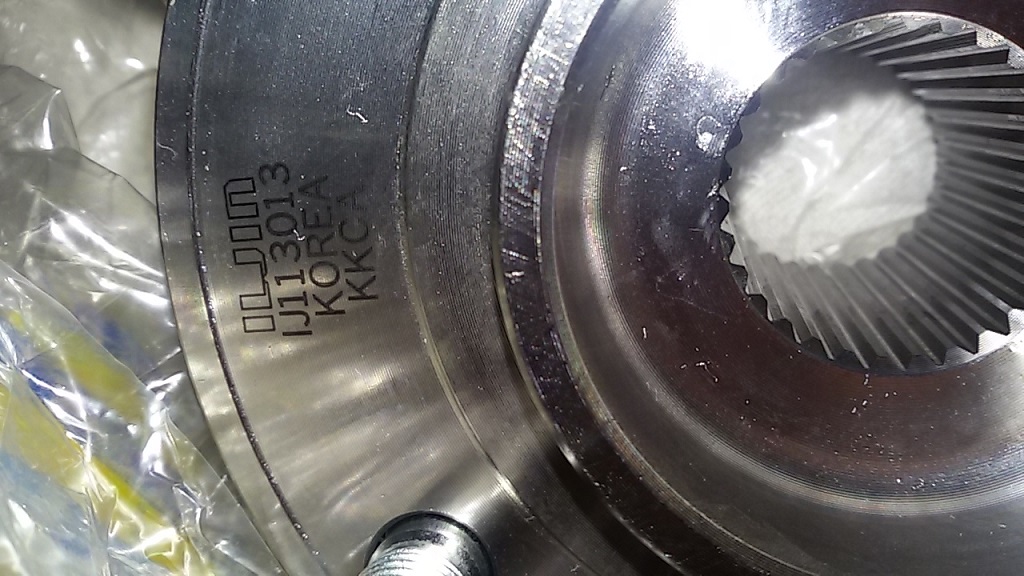

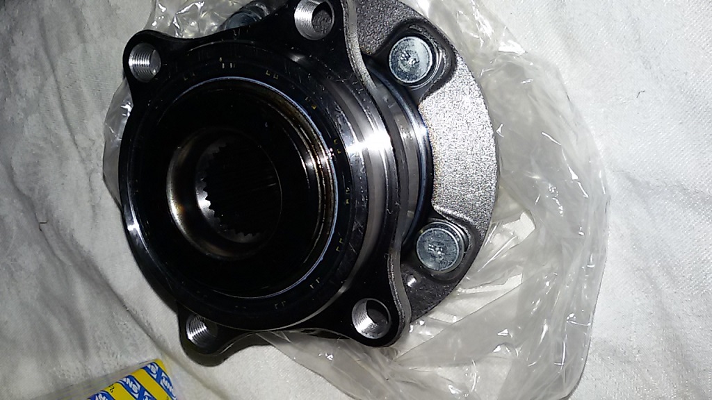

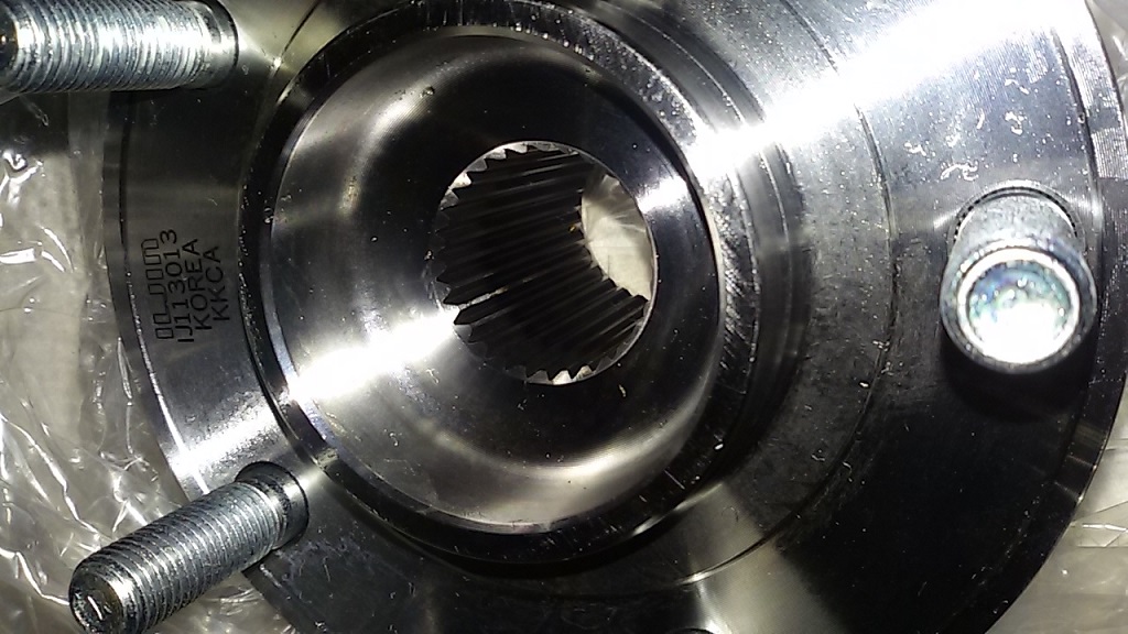

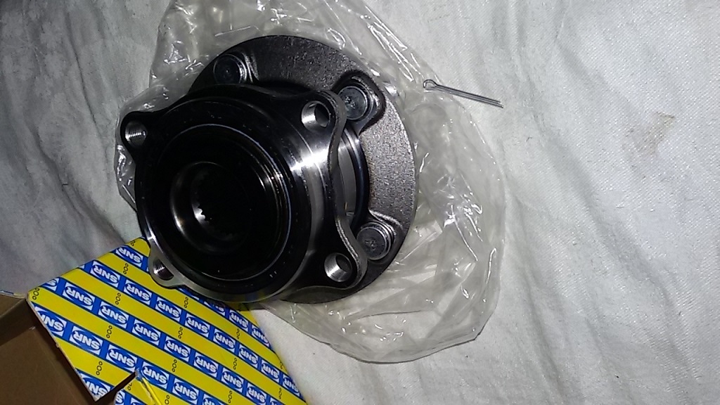

Получил ступицу, может кому интересно. Ни колец, ни гайки не было, только шплинт. Зачем?

Андрей.л писал(а):шплинт. Зачем?
Чтобы поставить новый вместо старого на ступичной гайке. 8)

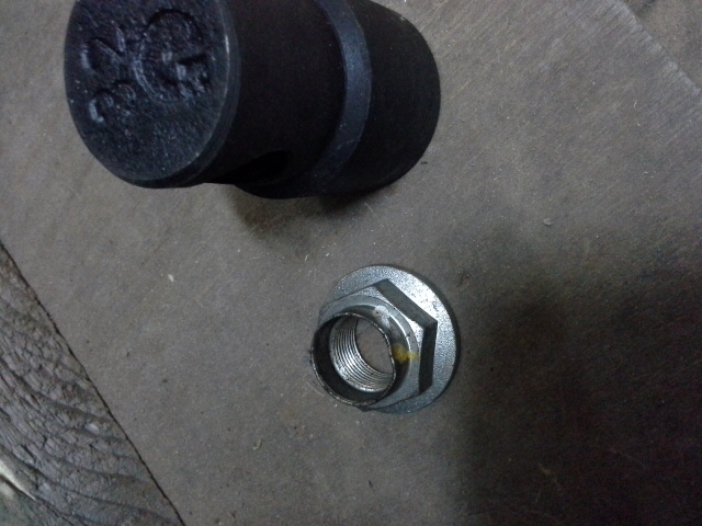

Шплинта на ступичной гайке нет

Да не парьтесь по этому поводу :wink: просто комплектуют зачастую ступицы с вариантом для санта фе, на санте есть шплинт и гайка соответствующая.

Андрей.л
Может у тебя и нет а на нашей стоят коронные гайки и шплинтуются. Может ты с тазом перепутал.

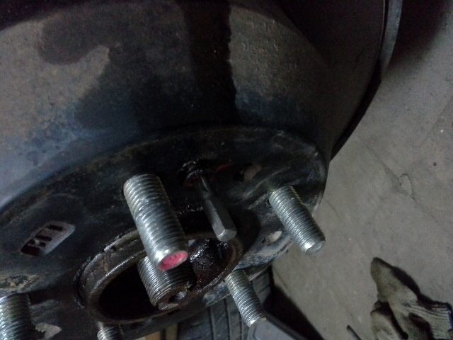

Мужики,разобрал наполовину,даже болты ступицы все 4 сзади ослабил, датчик снял, не снимается тормозной диск от ступицы. Не могу открутить 2 винта под крест, крепящие диск к ступице. Надо их выкручивать, но чем? Отверткой ну ни как не откручу. :evil: Ударной отвертки нет. Подскажите, сижу в гараже,
Добавлено через 8 минут 58 секунд:
Болты розовым отмечены,еще заводская метка
Добавлено через 1 минуту 39 секунд:
Кстати на ступичной гайке шплинта нет,фото потом

Сообщение Ramb » 11 май 2016, 09:03
Андрей.л
я брал вороток под квадрат на него ключь с крестовой отверткой и лупил молотком пару раз и он открутился... потом не забудь его поменять на нержавейку и смазать

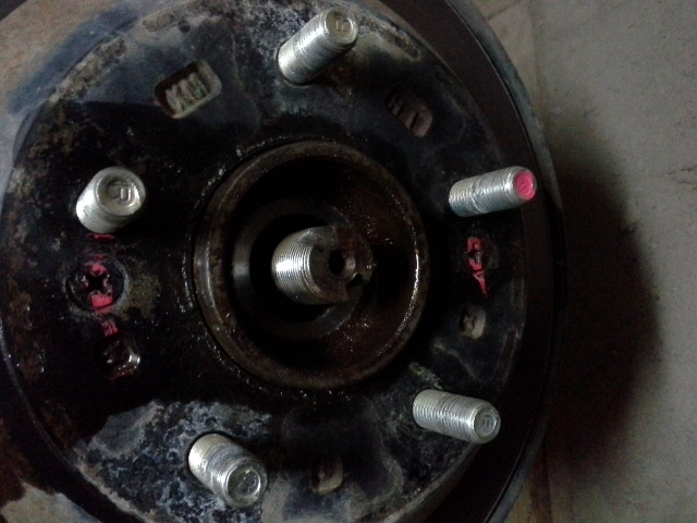

Re: Ступичный подшипник
Сообщение Андрей.л » 11 май 2016, 09:05
Вот ступичная гайка, без шплинтов и коронки

Сообщение Андрей.л » 11 май 2016, 09:12
Да я уж и хотел высверлить,сверлить его удобно и без проблем,только потом еще остаток приржавевший вытащить выкрутить... Сейчас попробую битой и ключом вдарить
Добавлено через 19 минут 24 секунды:
Вбил биту и пассатижами открутилось, с большим усилием. Кто будет делать, сделайте заранее ключ длинный под биту=вороток или газовый ключ . Буду дальше разбирать, фотки вечером
