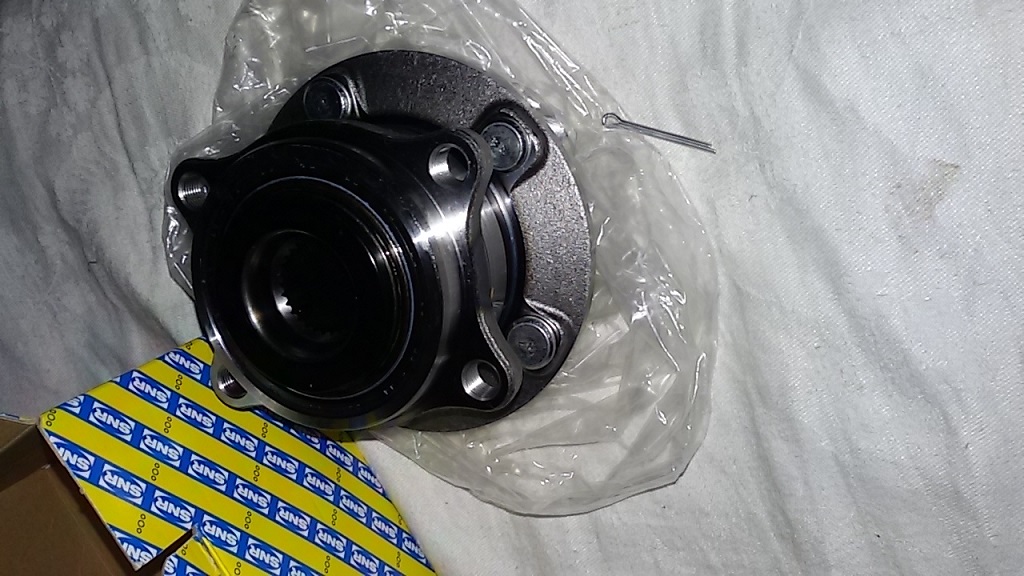

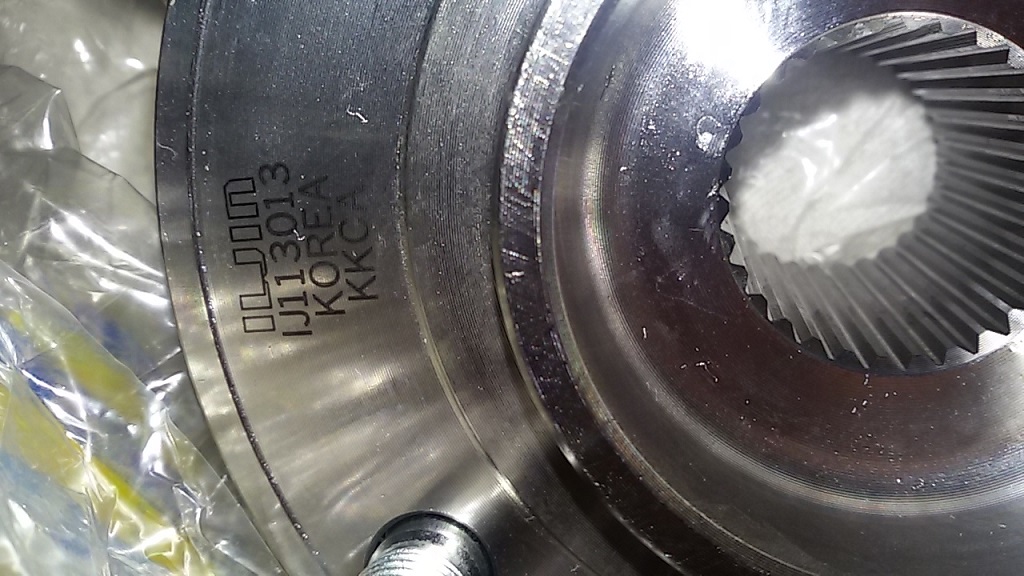

sotesu писал(а):Гайка.. в комплекте идет?
Нет
Лео писал(а):Чтобы поставить новый вместо старого на ступичной гайке
Андрей.л писал(а):Шплинта на ступичной гайке нет
просто комплектуют зачастую ступицы с вариантом для санта фе, на санте есть шплинт и гайка соответствующая.
Ol07 писал(а):Ага и с таким шплинтиком потом видеть как колесо впереди тележки мчится. Гайка на ступице контрится буртиком в паз при помощи зубила
Алексей Омск писал(а):а на нашей стоят коронные гайки и шплинтуются.
Ударной отвертки нет. Подскажите, сижу в гараже,
Андрей.л писал(а):Вбил биту и пассатижами открутилось, с большим усилием.
